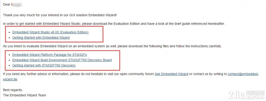

然后就会收到官方发来的确认邮件,下载3个内容:
1、Embedded Wizard Studio v8.00 (Evaluation Edition)软件
2、Embedded Wizard Platform Package for STM32Fx
3、Embedded Wizard Build Environment STM32F769 Discovery Board

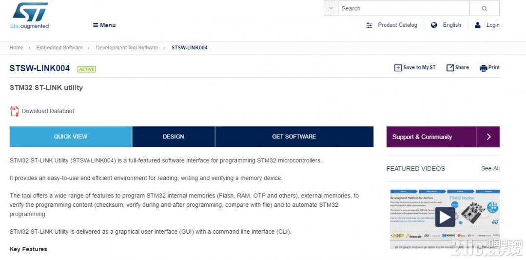

下面下载安装STM32 ST-LINK Utility软件,用于向开发板下载程序用,安装后测试一下能否正确链接开发板。
http://www.st.com/content/st_com/en/products/embedded-software/development-tool-software/stsw-link004.html

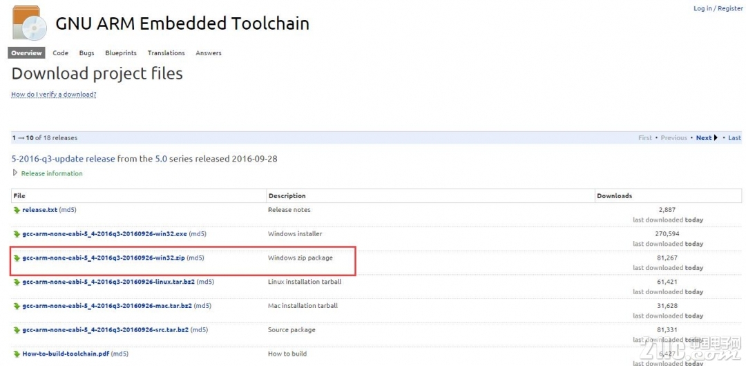

下面下载GNU ARM Embedded Toolchain编译工具,用于编译源代码
https://launchpad.net/gcc-arm-embedded/+download

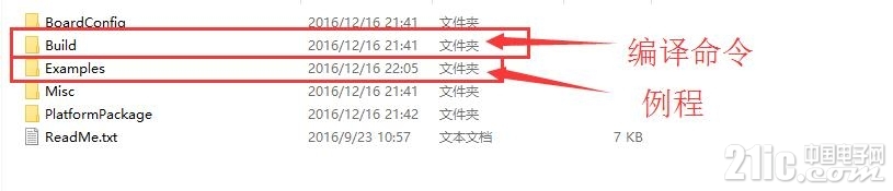

将上面下载的编译工具和F7的库复制到刚才新建的STM32Fx文件夹下面,如下图所示的目录即可
上面开发环境就配置好了
二、例程体验
要体验Embedded Wizard,当然例程是必不可少的,起始目录非常简单,主要用到如下两个目录。

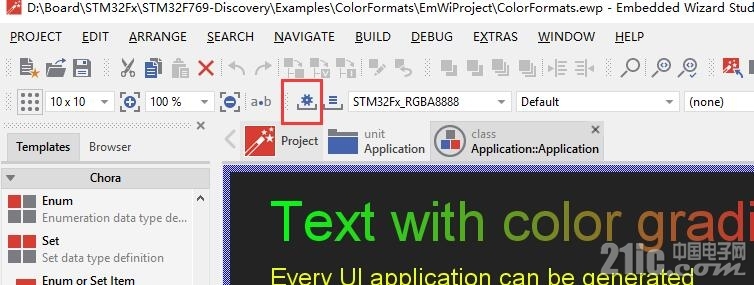

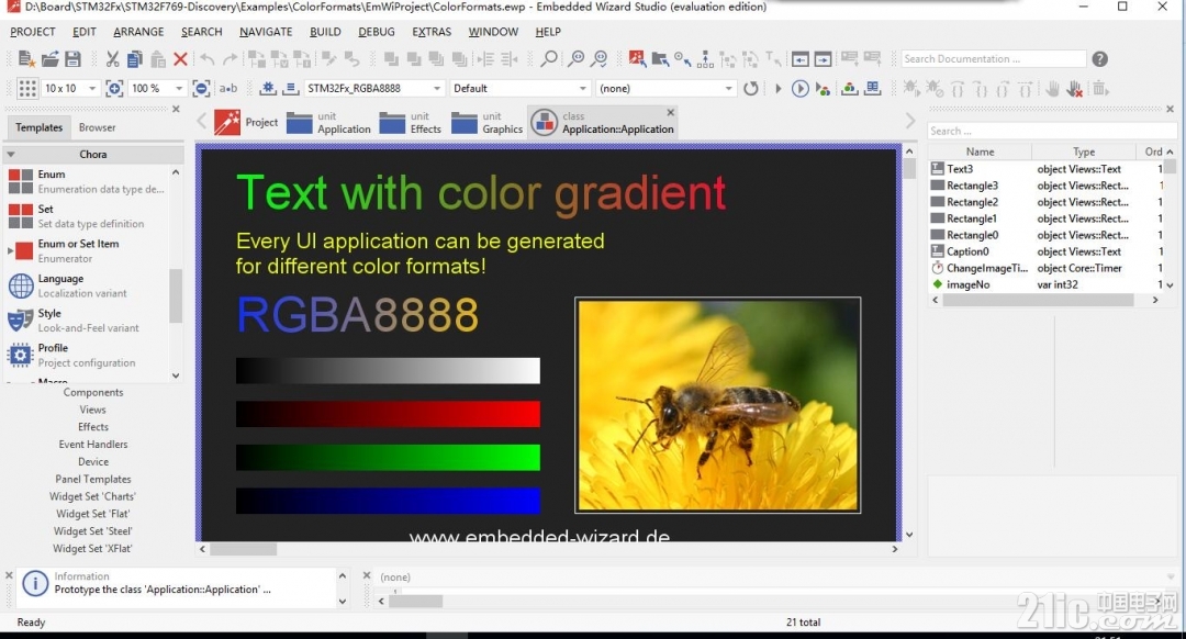

比如我们想要体验ColorFormats例程,可以在STM32Fx\STM32F769-Discovery\Examples\ColorFormats\EmWiProject目录中打开例程ColorFormats.ewp

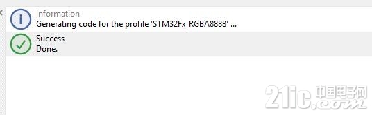

点击下面这个俺就,生成相应的c源代码
左下角窗口显示成功信息

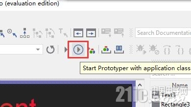

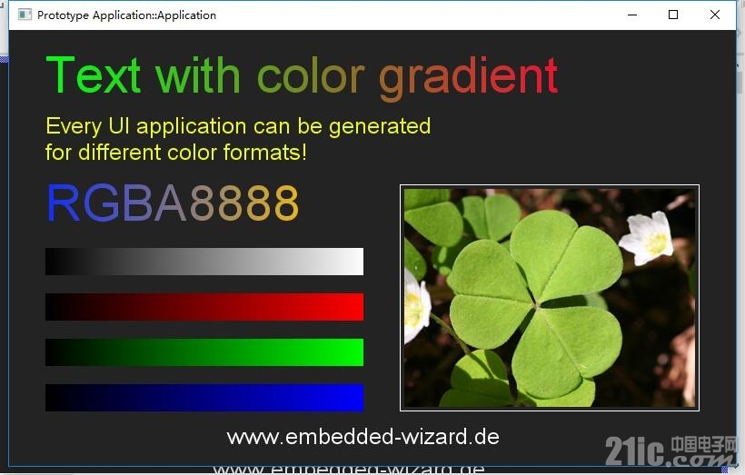

也可以在计算机上模拟效果,使用如图按钮即可
可以查看相应的效果图。

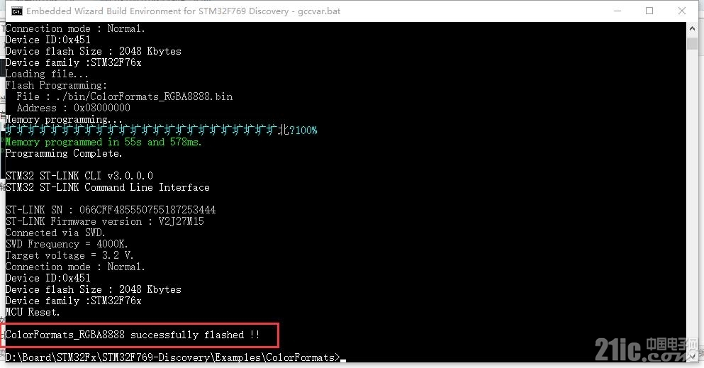

当然还是要下载到开发板上测试体验。

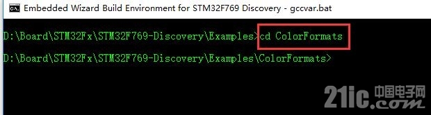

首先进入STM32Fx\STM32F769-Discovery\Build目录,双击StartBuildEnvironment.bat批处理命令,并进入例程目录

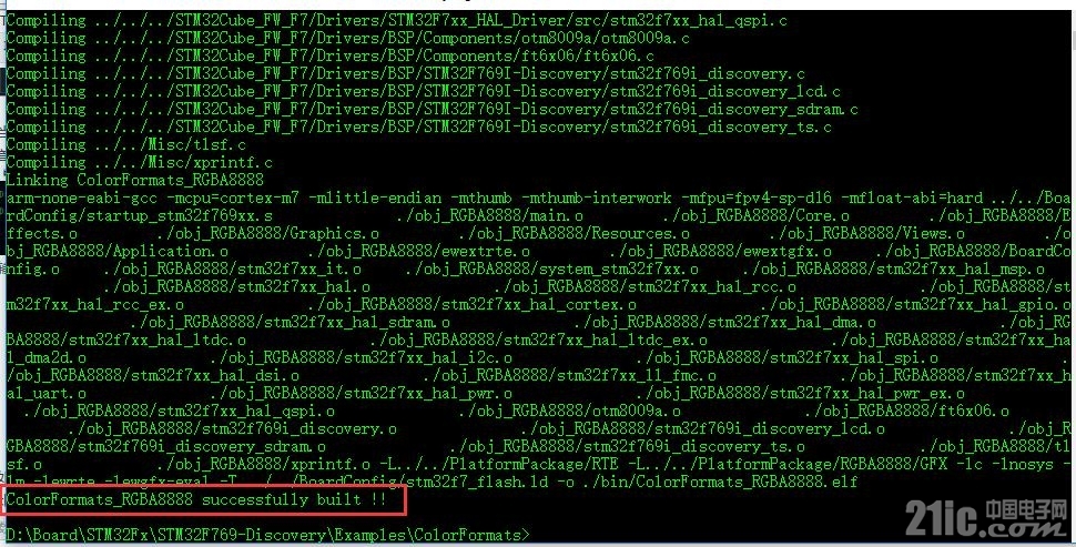

输入编译的命令,可以选择下面其中一个
       make colorformat=RGBA8888
       make colorformat=RGB888
       make colorformat=RGBA4444
       make colorformat=RGB565
       make colorformat=Index8
       make colorformat=LumA44
如果编译正确,则可在上面的命令后加一个install参数即可下载程序,
比如:
make colorformat=RGBA8888 install
下面就可以在开发板上体验效果了!!!
