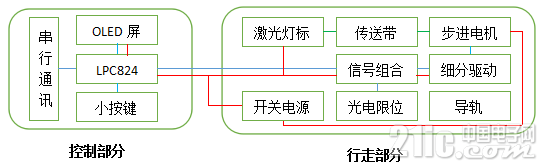

    激光标线器主要由二部分构成,即控制部分和标灯驱动行走部分。对于控制部分则是由LPC824、OLED双色显示屏、按键等组成;而标灯驱动行走部分则是由光电限位器、信号组合电路、细分驱动器、步进电机、导轨、传送带、激光灯标、开关电源等组成,其构成图1所示。
1  系统构成图
1、相关器件介绍
步进电机是一种依照时序脉冲来驱动的转动器件,其主要的指标是步距角和转矩。在一定的条件下,步距角越小,则位移精度越高,转动一周所需的脉冲数也越多。对于转矩来讲,其值越大,所承受的负载也越大。
细分驱动器是一种能够对输入脉冲信号进行驱动放大的装置,其关键作用在于能够对输入脉冲进行细分处理,从而提高步进电机的定位精度。
导轨与传送带的功能在于限定移动方向和传递动能。
光电限位器的作用在于不经接触来获取状态信号,以防止灯标超出行走边界而导致故障的发生。
信号组合单元的作用在于快速地对限位信号进行处理,以防止故障的发生,它较软件处理的反应速度更快,且无需程序的干预处理。
开关电源的作用是向激光标线器提供合适的工作电压,其提供的电压为有3.3V、5V、12V及24V。

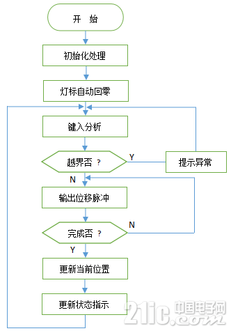

3、软件流程介绍
    LPC824初始化处理->灯标自动回零->读取位移量->判别是否越界->输出脉冲驱动行走装置->反馈行走状态(停止、行走、越界)->更新当前位置->读取位移量(循环),其流程图如图2所示。
2  流程图

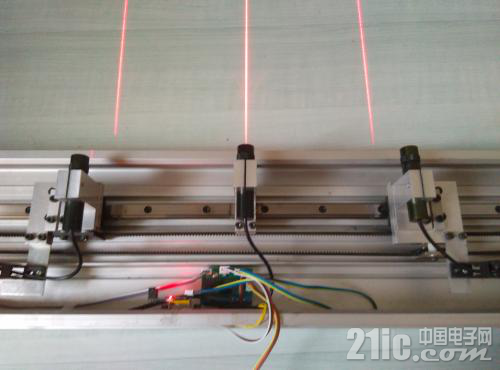

实物图片与说明:
    该设计取代了以往的采用PLC可编程控制器的设计方式,从而在成本上有较大的优势。此外,它在人机交互方面也更易于实现,形式也更便于多样化。
经实际验证,在相应时序脉冲的作用下,可实现步进电机的正、反转运行。在步进电机的拖动下,激光灯标线可沿着导轨准确的移动定位。
3 驱动行走部分
4 控制部分(正反向位移)
