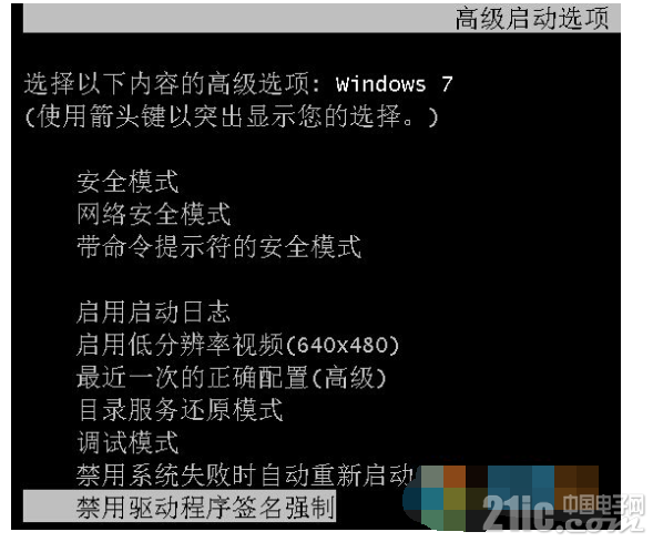

      虚拟串口安装成功,但是串口显示有惊叹号,不是驱动本身的问题,又是因为WIN7 64系统的问题。
      右键点击“属性”,窗口显示“Windows 无法验证此设备所需的驱动程序的数字签名。最近的硬件或软件更改安装的文件可能未正确签名或已损坏,或者可能是来自未知来源的恶意软件。 (代码 52)”;
      这是因为WIN7 64系统有数字签名,我们安装这种小的驱动是没有数字签名的,所以会报错。
     解决办法:
        1、开机时按F8进入安全模式,选择“禁用驱动程序数字强制”启动系统;
启动系统OK后就会发现虚拟串口OK了
下一步就是永久关闭数字签名的问题了!
