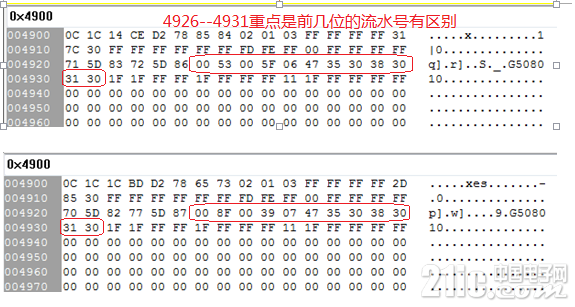

产品唯一的身份标识(Unique Device ID)非常适合:
●  用来作为序列号serial numbers (例如 USB字符序列号或者其他的终端应用)
●  用来激活带安全机制的自举过程
●  用来作为密码
在编写闪存时,将此唯一标识与软件加解密算法结合使用,
提高代码在闪存存储器内的安全性。96位的产品唯一身份标识所提供的参考号码对任意一个STM8L 微控制器,在任何情况下都是唯一的。用户在何种情况下,都不能修改这个身份标识。
这个96位的产品唯一身份标识,按照用户不同的用法,可以以字节(8 位)为单位读取。96 位的独特ID位于地址 0x4926 ~ 0x4931的系统存储区.
 楼主| 天灵灵地灵灵 发表于 2017-1-8 12:00 | 显示全部楼层
 楼主| 天灵灵地灵灵 发表于 2017-1-8 12:01 | 显示全部楼层
