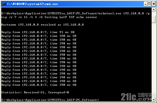

STM32F207的代码部分就暂时说到这里,现在的问题是,如何测试这代码的正确性呢?这就必须用到ST提供的echotool.exe程序了。该程序位于stm32f2x7_eth_lwip的PC_Software文件夹中。该程序必须在命令行打开,其大致参数如下所示:
  如果我们的serverip地址为192.168.0.8,那么可以输入如下命令进行测试:
  echotool.exe 192.168.0.8 /p tcp /r 7 /n 15 /t 2 /d Testing LwIP TCP echo server
  如果网络联通的话,测试成功将如下如下的画面,如图:
