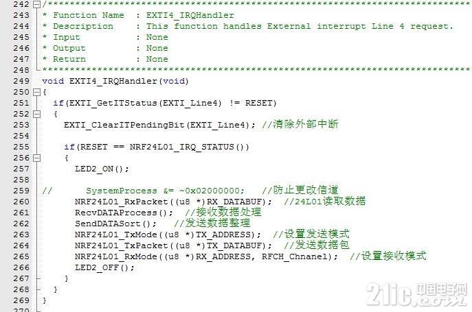

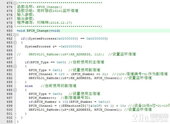

程序比较简单,
STM32作为接收端,每50ms切换一次信道,
使用中断方试接收STM8发来的数据,
主函数如下
STM32中断接收数据。
每50ms切换一次监听信道

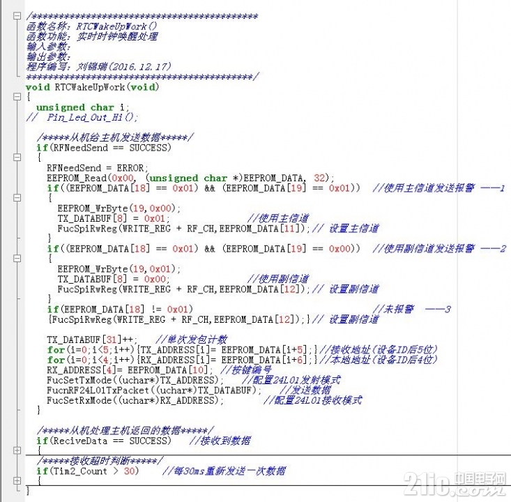

STM8作为客户端,通过时钟或按键唤醒,
发送数据到STM32,主要函数如下。
STM8中断接收返回数据
按键唤醒STM8发送数据
实时时钟唤醒STM8发送数据
