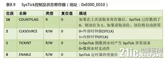

  41. 与systick寄存器相关的寄存器及位的定义
  42. /* SysTick Control / Status Register Definitions */控制/状态寄存器
  43. #define  SysTick_CTRL_COUNTFLAG_Pos  16      /*!< SysTick CTRL: COUNTFLAG Position */
  44. #define SysTick_CTRL_COUNTFLAG_Msk         (1ul << SysTick_CTRL_COUNTFLAG_Pos)
  45. /*!< SysTick CTRL: COUNTFLAG Mask */ 溢出标志位
  46. #define SysTick_CTRL_CLKSOURCE_Pos   2       /*!< SysTick CTRL: CLKSOURCE Position */
  47. #define SysTick_CTRL_CLKSOURCE_Msk         (1ul << SysTick_CTRL_CLKSOURCE_Pos)
  48. /*!< SysTick CTRL: CLKSOURCE Mask */时钟源选择位,0=外部时钟;1=内核时钟
  49. #define SysTick_CTRL_TICKINT_Pos      1        /*!< SysTick CTRL: TICKINT Position */
  50. #define SysTick_CTRL_TICKINT_Msk           (1ul << SysTick_CTRL_TICKINT_Pos)
  51. /*!< SysTick CTRL: TICKINT Mask */异常请求位
  52. #define SysTick_CTRL_ENABLE_Pos             0       /*!< SysTick CTRL: ENABLE Position */

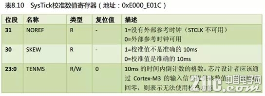

  64. #define SysTick_CALIB_NOREF_Pos            31      /*!< SysTick CALIB: NOREF Position */
  65. #define SysTick_CALIB_NOREF_Msk            (1ul << SysTick_CALIB_NOREF_Pos)
  66. /*!< SysTick CALIB: NOREF Mask */
  67. #define SysTick_CALIB_SKEW_Pos             30       /*!< SysTick CALIB: SKEW Position */
  68. #define SysTick_CALIB_SKEW_Msk             (1ul << SysTick_CALIB_SKEW_Pos)
  69. /*!< SysTick CALIB: SKEW Mask */
  70. #define SysTick_CALIB_TENMS_Pos             0       /*!< SysTick CALIB: TENMS Position */
  71. #define SysTick_CALIB_TENMS_Msk            (0xFFFFFFul << SysTick_VAL_CURRENT_Pos)        /*!< SysTick CALIB: TENMS Mask */

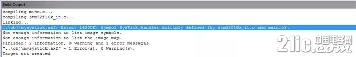

Void SysTick_Handler (void)
注意:
如果在工程中,加入了stm32f10x_it.c,而又在主函数中编写中断函数,则会报错。
因为在stm32f10x_it.c文件中,也有这个中断函数的声明,只是内容是空的。
  * @brief  This function handles SysTick Handler.
  * @param  None
  * @retval None

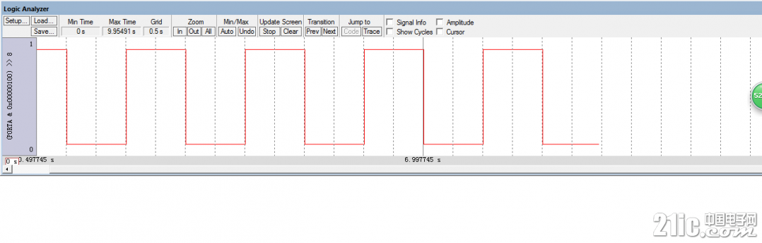

下面以一个实例来说明:
利用systick来实现以1秒的时间间隔,闪亮一个LED指示灯,指示灯接在GPIOA.8,低电平点亮。

模拟后的结果
1、8分频后结果
2、直接调用SysTick_Config(9000000);即不分频的结果,间隔为1/8=0.125s

2、systick是cortex_m3的标配,不是外设。故不需要在RCC寄存器组打开他的时钟。
3、每次systick溢出后会置位计数标志位和中断标志位,计数标志位在计数器重装载后被清除,而中断标志位也会随着中断服务程序的响应被清除,所以这两个标志位都不需要手动清除。
