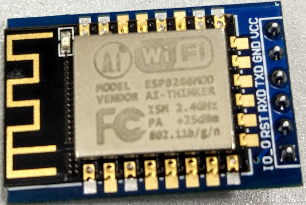

ESP8266-12F串口WIFI模块一个,需要烧录GAgent固件,教程参考机智云开发者社区;

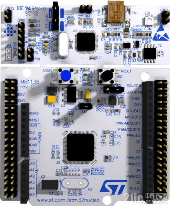

Nucleo-64板卡,我这里使用的是Nucleo-L476RG,板载一颗Cortex-M4内核的单片机;

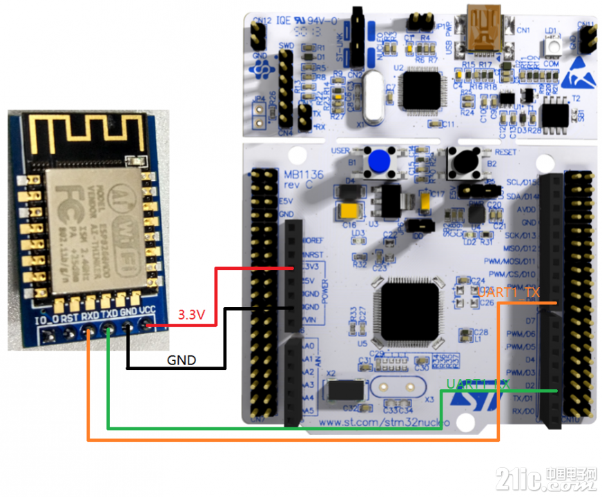

2.    接线图如下,这里使用串口1,也可以使用其他串口;

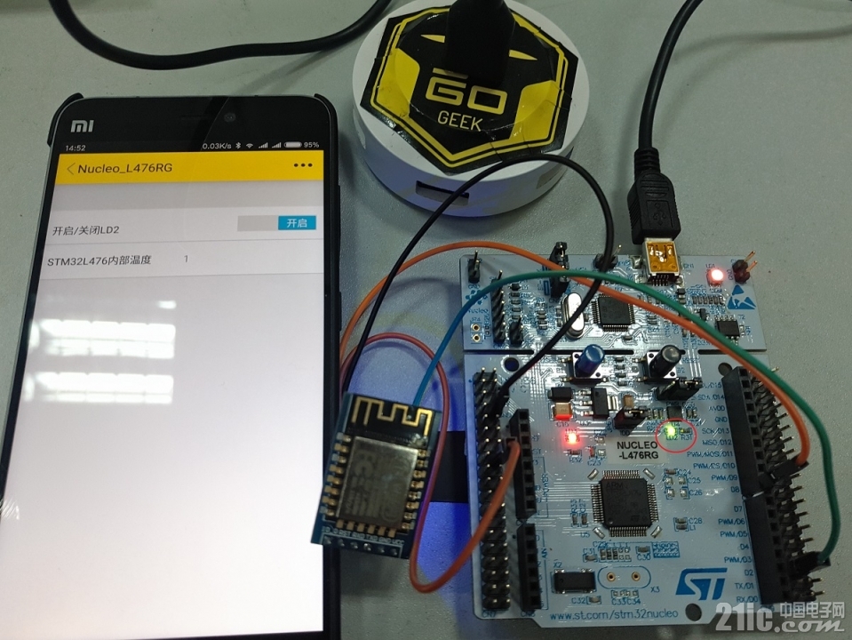

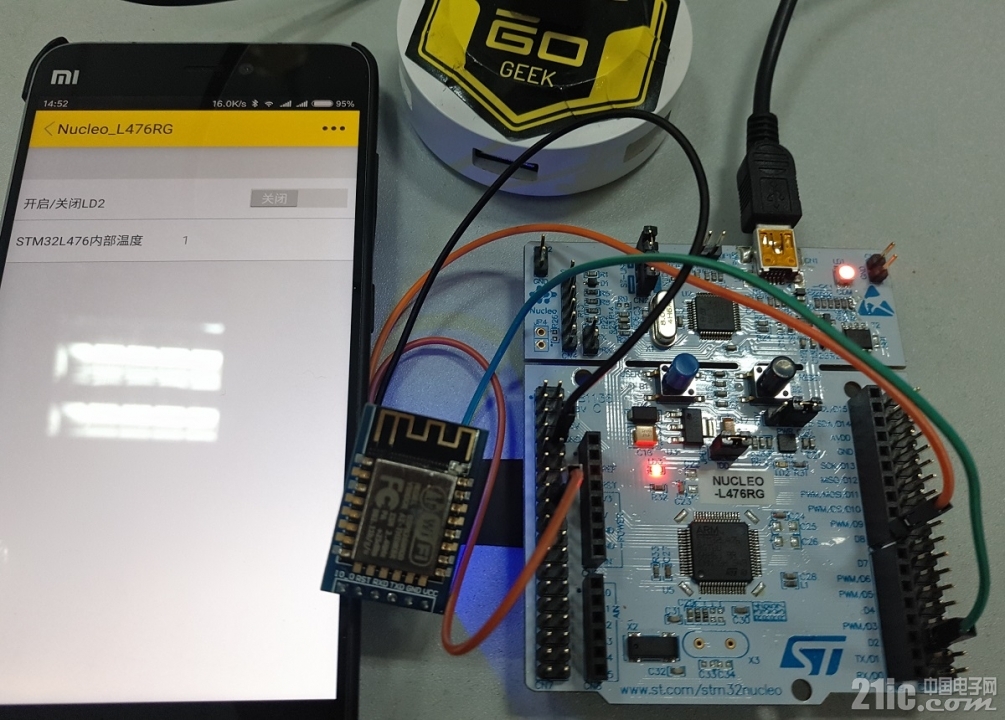

5.    测试
