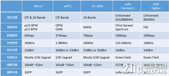

  2.1 NB-IoT和其它低功耗广域网的技术对比?
