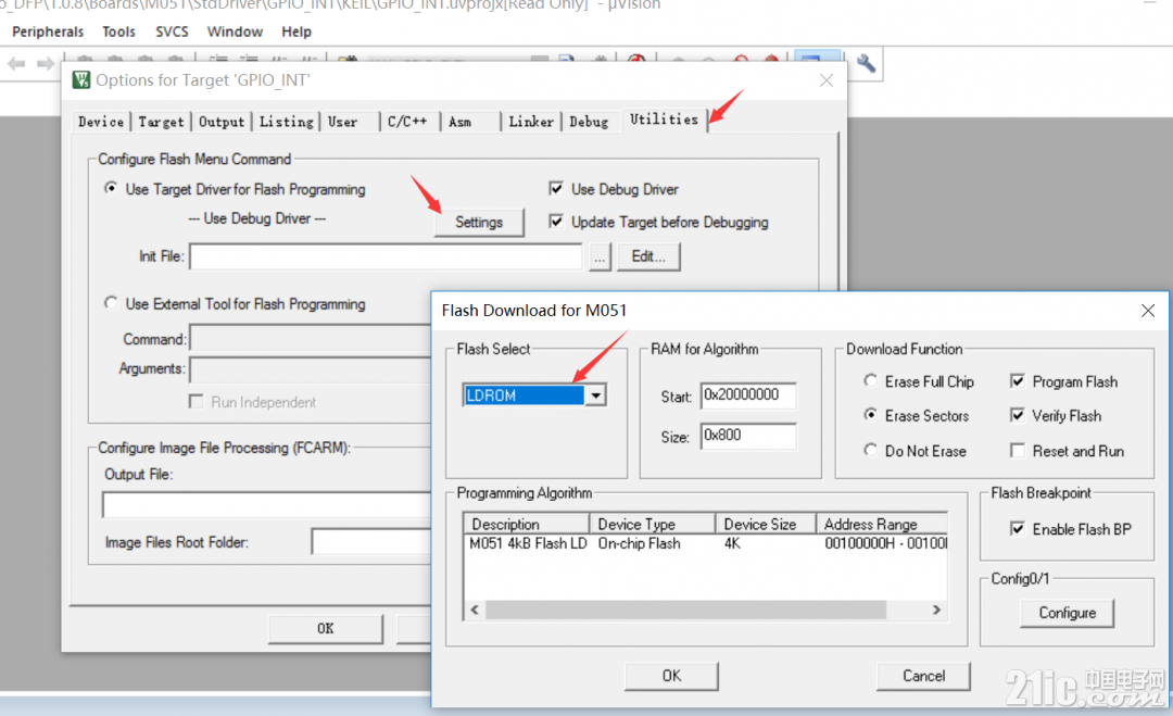

我采用的是M0516LBN芯片开发,在做IAP 功能时,我ICP下载器(版本是2.1),为什么没有如《IAP Application NoteV1.10中所示的 LDROM(含IAP功能)APROM(含IAP功能)选项?同样的在keil设置中也没有这个选项,请问这是什么原因?那我可以在代码中对config0 00b或者10b?
zhuotuzi 发表于 2017-3-4 13:26 | 显示全部楼层
专门帮你看了一下,这不是有这个
zhuotuzi 发表于 2017-3-4 13:27 | 显示全部楼层
看了一下,例程里面打开有这个LDROM。
 楼主| pvtang 发表于 2017-3-6 09:54 | 显示全部楼层
是的,只有LDROM和APROM,
我是想实现先从LDROM启动,做一下数据的接收后,跳转到APROM中执行,但是现在还是没有实现。
在keil中烧写代码时是这样做的:
1.LDROM代码下载时,在你那张图界面 Falsh Select 选择LDROM,Download 选择是Erase Sectors ,Configure 的BootOption选择 LDROM (config value config0:0XFFFFFF7F)
2.APROM代码下载时,在你那张图界面 Falsh Select 选择APROM,Configure 的BootOption选择 LDROM (config value config0:0XFFFFFF7F)   (图片好像上传不了,不知道是不因为信息安全的原因)
按照1,2顺序下载时,好像代码跑不起来的。
按照2,1顺序下载代码时,好像是只在LDROM中跑。
使用ICP工具一起将LDROM,APROM下载时
载入LD,AP代码,编程勾选LDROM,APROM,不选择配置为和数据Flash。
下载后代码也一直在LD中跑。
我的跳转如下代码,是我在LDROM中实现写CONFIG0 后重启,就应该实现从APROM启动。
void Jump2App(void)
CONFIG_Erase();
CONFIG0_Program(0xFFFFFF7C);
CONFIG1_Program(0xEFFFFFFF);
IPRSTC1 = 0x1;
        while(1)
                DisableInterrupt();
void CONFIG0_Program(uint32_t ulDATA)
    ISP_Enable();
    CONFIG_RW_Enable();
    ISPCMD = PROGRAM;                                      //???????????
    ISPADR = CONFIG_Start_Address+0x00;                    //???
    ISPDAT = ulDATA;                                       //???
    ISP_Triger();
    ISP_Disable();

linzekai 发表于 2017-3-8 16:30 | 显示全部楼层
M05xxBN系列的IC没有IAP功能,所以只能看到LDROM和APROM两个选项。
你选择的应该是ISP功能,在LDROM和APROM之间切换需要重启系统或者CPU。
我用MINI58测试,步骤是:
1.把配置改为LDROM启动并更新到IC里面去
2.下载LDROM代码和APROM代码(无论先后,也无论是否选择了整块擦除)
程序可以正常运行,从LDROM跳转到APROM和你上面一样是把FMC控制寄存器的BS位清0,然后触发一次系统重启。
用更改CONFIG0的方式来进行LDROM和APROM的切换是不大可取的,一旦出问题所有程序都得重烧。
