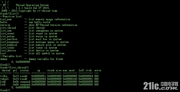

宏定义好了,然后串口怎么输出数据呢?在RTT里面调用设备驱动的接口函数rt_device_write就可以实现串口的打印了,具体我们以控RTT的控制台应用(finsh)为例进行下说明。
在rt_hw_usart_init() 下面有个函数
1 #ifdef RT_USING_CONSOLE
2     rt_console_set_device(CONSOLE_DEVICE);
3 #endif
这是个控制台初始化函数,关于CONSOLE_DEVICE 有在Board.h 里面有如下定义,意思就是定义控制台通过哪个串口和外界通讯,我们板子是窗口1,所以#define STM32_CONSOLE_USART      1 ,同时RT_USING_CONSOLE 预编译宏定义一定要记得打开。
  1. #define STM32_CONSOLE_USART      1
  2. #if STM32_CONSOLE_USART == 0
  3. #define CONSOLE_DEVICE "no"
  4. #elif STM32_CONSOLE_USART == 1
  5. #define CONSOLE_DEVICE "uart1"
  6. #elif STM32_CONSOLE_USART == 2
  7. #define CONSOLE_DEVICE "uart2"
  8. #elif STM32_CONSOLE_USART == 3
  9. #define CONSOLE_DEVICE "uart3"
  10. #endif
这个控制台是怎么用的呢?主要是通过rt_kprintf函数调用的,类似于VC中的printf函数,printf通过电脑屏幕显示,rt_kprintf是通过串口打印出来,在电脑装个串口调试助手就可以显示出来了。在rt_kprintf函数中可以看到函数 rt_device_write(_console_device, 0, rt_log_buf, length); 其中_console_device就是在之前rt_console_set_device设定好的串口对应的设备的句柄(暂时称之为句柄),调用rt_device_write数据就通过串口发出去了。
在rtthread_startup函数中调用了rt_show_version(),用来现实RTT版本信息,rt_show_version() 里面调用的是rt_kprintf函数输出的信息。
可以清楚的看到版本信息,这里我们打开了finsh的功能,可以方便调试,里面调用了两个命令,list和list_thread命令,具体可以看 RTT的手册。
