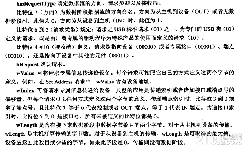

看到这个函数之后就不得不在继续学习一下usb的基础知识了,之前说过usb有四种传输,不知道还记不记得,在设备枚举阶段使用的就是控制传输,
控制传输有3个阶段组成:1.设置阶段(Setup)
                                       2.数据阶段(data)
                                       3.状态阶段(Status)
而上面的函数就是在用代码的形式实现设置阶段
设置阶段可以简单的理解成:主机向设备发送请求,设备根据主机的请求来设置自己的配置或者是返回给主机需要的状态
而这个请求被称为:令牌信息包
以上的的设置大家就自行百度把,而上面函数中的
case USB_REQ_RECIPIENT_DEVICE:下
USBD_StdDevReq (pdev,&pdev->request)对应的就是以上的请求
跳转进这个函数,看看这个函数是怎么实现的:(usbd_ctlreq.c中)

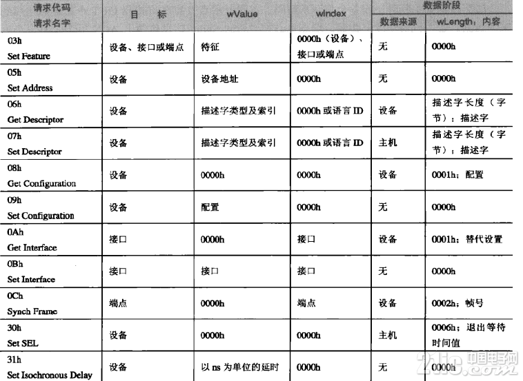

USBD_StatusTypeDef  USBD_StdDevReq(USBD_HandleTypeDef *pdev , USBD_SetupReqTypedef  *req)
  USBD_StatusTypeDef ret =USBD_OK;
  switch (req->bRequest)
  caseUSB_REQ_GET_DESCRIPTOR://获取描述符
    USBD_GetDescriptor(pdev, req) ;
    break;
  case USB_REQ_SET_ADDRESS://设置地址
    USBD_SetAddress(pdev,req);
    break;
  caseUSB_REQ_SET_CONFIGURATION:
    USBD_SetConfig(pdev , req);
    break;
  caseUSB_REQ_GET_CONFIGURATION:
    USBD_GetConfig(pdev , req);
    break;
  caseUSB_REQ_GET_STATUS:
    USBD_GetStatus(pdev , req);
    break;
  caseUSB_REQ_SET_FEATURE:
    USBD_SetFeature(pdev , req);
    break;
  caseUSB_REQ_CLEAR_FEATURE:
    USBD_ClrFeature(pdev , req);
    break;
  default:
    USBD_CtlError(pdev, req);
    break;
  return ret;
按照这个流程走下来,枚举差不多也就完成了。
