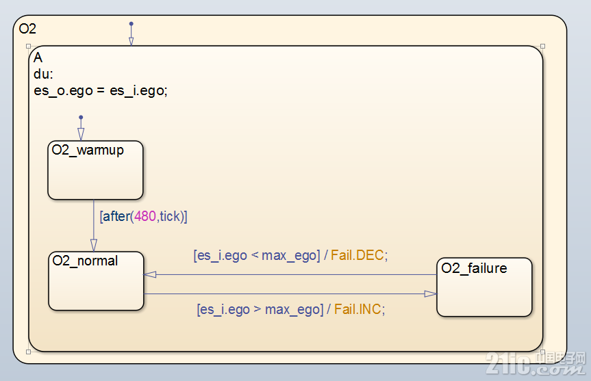

关于stateflow中的INC和DEC
 楼主| mage心寒 发表于 2017-3-17 17:01 | 显示全部楼层 |阅读模式
RT
es_i.ego < max_ego] / Fail.DEC 这句话怎么理解呢Fail.DEC和Fail.INC怎么变化的呢?? 1489740860(1).jpg 1489740910(1).jpg
 楼主| mage心寒 发表于 2017-3-20 16:54 | 显示全部楼层
Fail.INC和Fail.DEC是事件广播,正好对应状态Fail中的加减来对应层次的递进与递减关系。在后面的状态判断中用到了[in(Fail.One)]、[in(Fail.None)]等Fail下的状态变化趋势或者说进行到哪一步了。。
