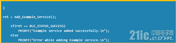

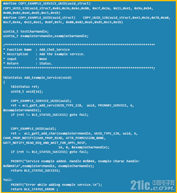

服务端(Server)代码设计
创建一个Service,其UUID为“03366e80-cf3a-11e1-9ab4-0002a5d5c51b”,该Service包含的Characteristic的UUID为("e33e78a0-cf4a-11e1-8ffc-0002a5d5c51b"。
这里定义了Characteristic的值的长度为6个字节,支持Read和Notification属性。
添加了Characteristic后,再定义当Client读取 Characteristic值的处理函数,如下所示。
这里固定的写6个字节0x66,可根据要传输的数据进行填充。
添加服务端Characteristic值Notification处理,代码如下。

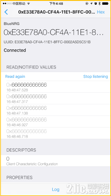

完成了服务端的软件设计后,先用手机端的LightBlue软件和设备端配合测试下设备端软件是否正常。使用LightBlue连接设备后,以下红色部分是LightBlue获取到的设备端的服务和该服务下的Characteristic的UUID。
界面中点击该Characteristic,在进入的界面中再点击“Listen for notification”来监听服务端的数据,可以看到LightBlue界面中连续收到了服务端发送过来的数据0x666666666666。
从测试结果看,服务端端软件工作正常,下一步是编写Android手机端的软件,配合设备端一起使用。

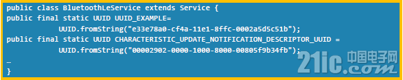

以下介绍实现Notification功能的核心部分Android软件。首先定义客户端Characteristic的UUID。
扫描完蓝牙设备后,从ArrayList中获取对应UUID的索引,将其存起来。

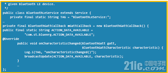

setCharacteristicNotification方法中,使能Notification功能。
onCharacteristicChanged方法用来监测来自服务端的数据。
以下是调试应用程序时Logcat打印的Log信息。
      从Log信息看,手机端(客户端)已经正确收到来自设备端(服务端)的数据0x666666666666,至此服务端和客户端的 Notification数据通信部分调试完成。
