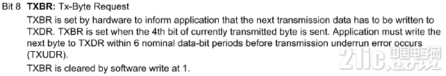

    2 发送过程: 从下面两个寄存器的描述来看,当我们发送最后一个字节之前,要将EOM 置位.而每一次发送数据的第四位时候,它会发出TXBR 的请求(请求发送下一个数据)

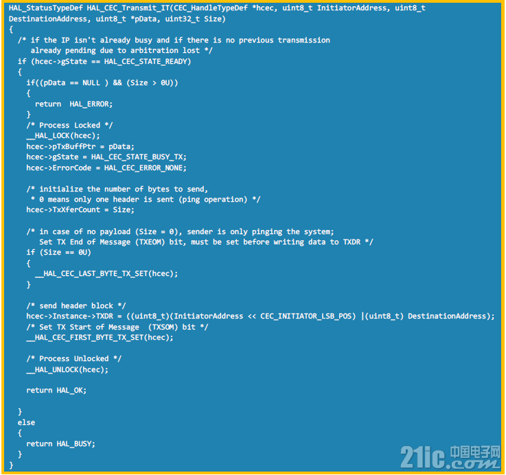

    3 发送函数: 当客户在调用下面发送函数的时候,数据跟长度不匹配.
             HAL_CEC_Transmit_IT(&hcec,InitiatorAddress ,DestinationAddress, (uint8_t *)&Tab_Tx, TxSize);

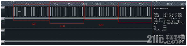

   例如 :发送2 个字节(TxSize=2) 0x44 和0x43,但是我在后面发觉多出来一个字节(如下图),而如果我们将TxSize 设为1,反而数据发送正确. 从上面的函数来看,并没有什么错误.它仅仅开始发送了HEADER 和开始发送.

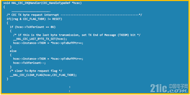

    4 中断处理函数:
从上面的函数来看当我们发送字节数大于0 的时候,他每次发送一个字节,而当等于0 的时候它置位EOM,并且再次放了一个字节进入TXDR,看到这里就明白了,错误出现在这里了,既然是发送字节为0 了,为什么还要放一个字节呢?这里应该是最后一个字节的时候,置位EOM 和发送一个字节数据,而当再次中断来这里SIZE 变为0 的时候什么都不做.
解决方法:
    按照下面的方法修改中断处理函数,送给客户验证,能够正常发送数据并且跟电视通信正常
