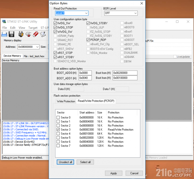

那么如何设置代码保护呢?
1、直接操作寄存器,对要保护的代码进行操作
2、使用STM32 ST-LINK Utility进行配置,这个比较方便,也不用区分开发固件和量产固件,直接在下载软件中配置。
      打开Option Bytes可以看到很多配置选项,可以去官方下载这个软件的使用教程。

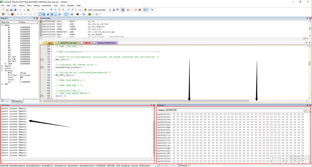

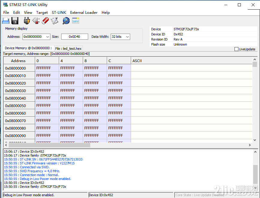

      测试0x0800C00这边区域,没有开启PCROP时,这个地址用keil在线调试是可以读出来的。
      将读保护等级设置为1,这里千万不要选择等级2,这是一条不归路,直接把JTAG保险丝烧断了。
      再用keil在线调试,查看0x0800C00地址的信息时可以看到,软件已经开始报错了,这片区域也全部显示 ?? 等错误了。

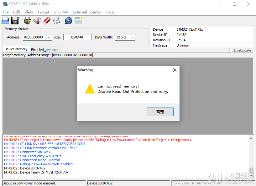

      再打开STM32 ST-LINK Utility,软件已经提示需要把保护关掉了。

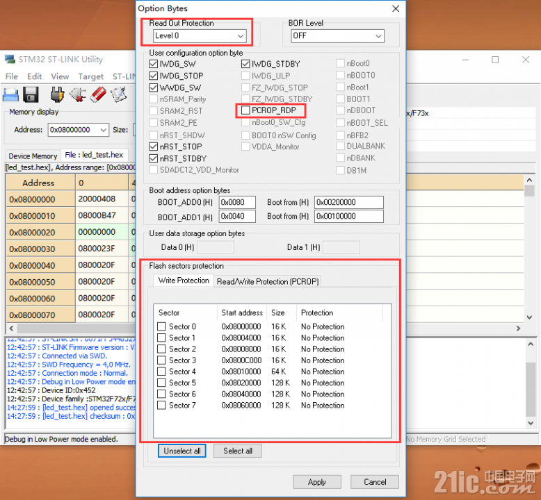

      把保护的模式改回0后,flash内容也全部被擦除了,起到保护代码的作用。
