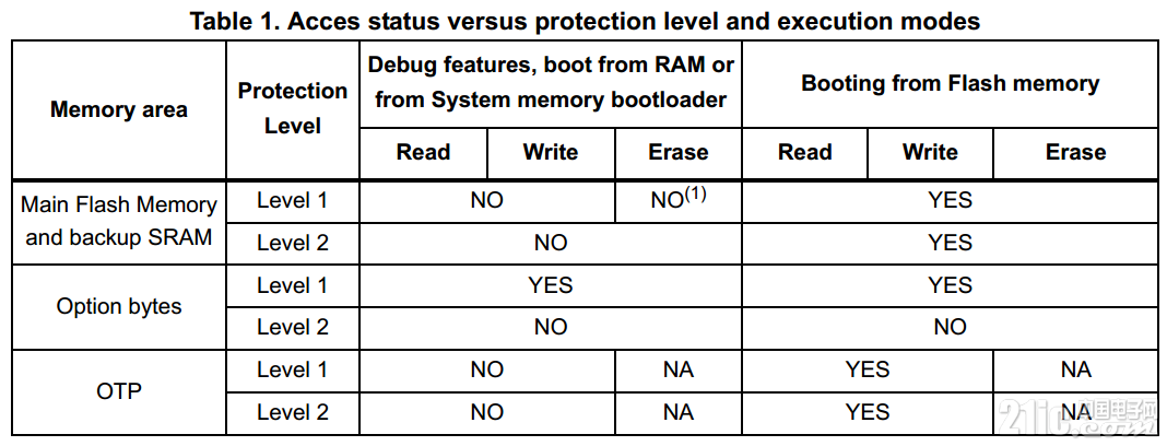

访问状态与保护级和执行模式的对比。
      从表中可以看出在保护级别为1、2时,不能从调试或
启动时SRAM或系统内存 bootloader更新Flash代码。
      但是如何升级软件代码呢?可以通过用户嵌入在FLASH中的IAP代码来更新软件。IAP使用通讯协议重新编程例如UART。
      现在明白了为何不能直接设置为读保护级别2了吧,如果读保护设为2级之前,写入的代码中不包括IAP代码,那么片子就报废了。

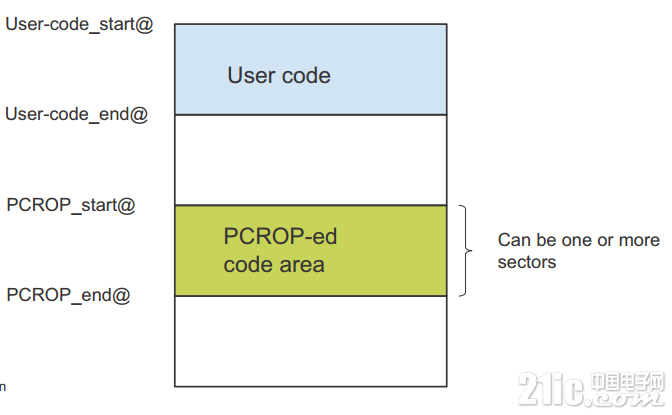

3.PCROP
      是FLASH存储中IP-代码的读和写的保护,可以应用到(0到7)扇区,保护专有代码
不能通过终端用户代码,调试器工具或RAM木马代码可能的修改或读出。
      通过ITCM或AXI总线对 PCROP保护的扇区读取,触发:
      .总线错误
      .RDERR和RDERRIE标志位的设置
被保护的IP-代码可以被终端用户应用调用,同时也防止对IP-代码自身的直接访问。此外PCROP并不阻止被保护的代码被执行。
