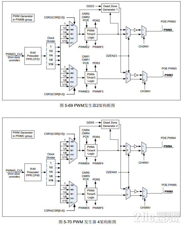

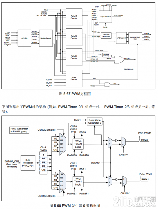

NuMicro® NUC029FAE微控制器PWM支持6路PWM发生器,可以配置为相互独立的3路PWM输出
PWM2, PWM3和PWM5,或配置成3对分别带有可编程死区发生器的互补PWM,通道(PWM0,
PWM1), (PWM2, PWM3) 和 (PWM4, PWM5)。
每对PWM共用一个8位预分频器。每个PWM通道又自带一个时钟分频器可以提供5种分频系数(1,
1/2, 1/4, 1/8, 1/16)。每路PWM输出有一个独立的16位计数器用以PWM周期控制,和一个16位的比
较器用以调节占空比。 6组发生器提供12路独立PWM中断标志,相关PWM通道的周期和占空比如
果与计数器相符, PWM中断将会被硬件置1。每一路PWM中断各有中断使能位。每个PWM发生器
可以配置成单次模式(产生一个PWM信号周期)或者循环模式(连续输出PWM波形)
为了防止PWM输出引脚输出不稳定波形,16位周期向下计数器和比较器带有双缓冲区。当用户向
计数器和比较器寄存器写数据时,所写数据会在下一个周期加载。这种双缓存的特质保证了PWM
稳定平滑的输出。
