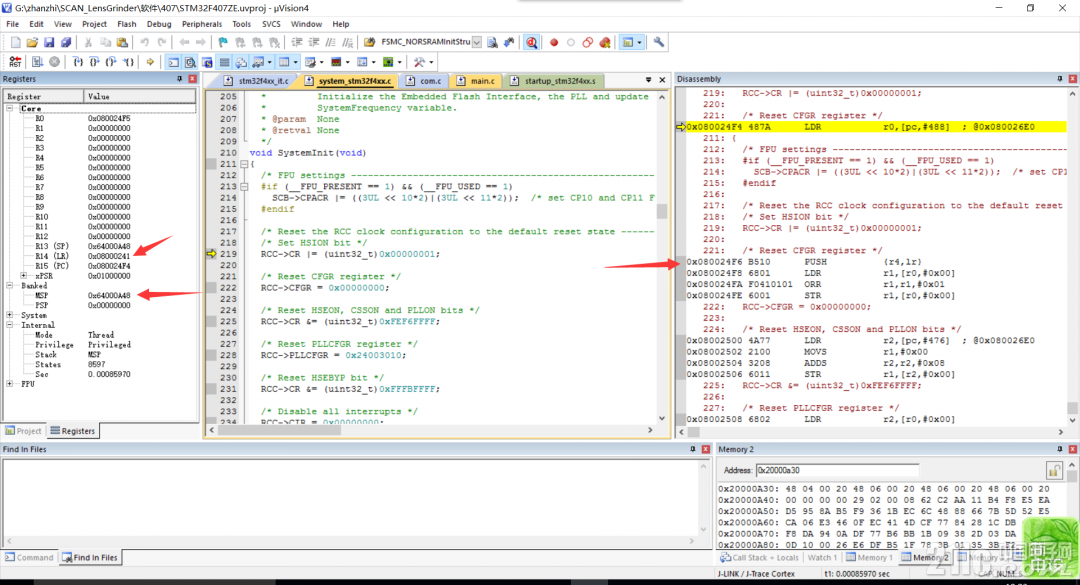

我用的STM32F407,外扩了一个两兆的RAM,然后编译的时候我勾选了使用外部ram以后启动配置时候时候压栈直接压到外部存储区去了

上面这个这个图是复位是的操作,复位的是指针就已经是外部地址之后进行启动初始化部分

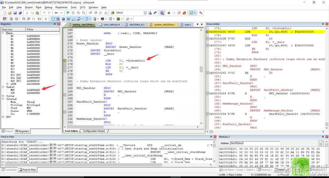

启动
启动
在启动初始化进入函数后R4和LR被压着,离开SystemInit时再出栈给了R4和PC
但是这个时候外部总线还没有配置,等在SystemInit中配置完出栈的时候R4和PC得到的根本不是之前压栈值
