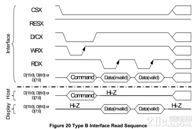

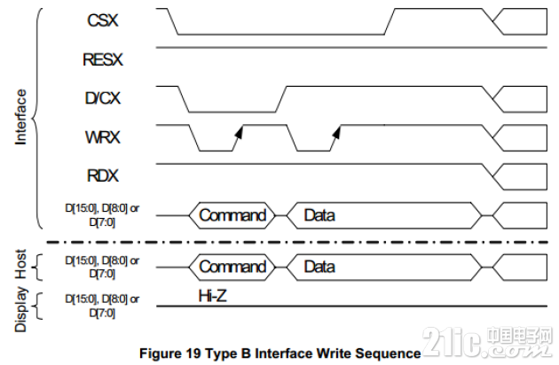

1)我们先看下8080屏的时序图如下:
上图中分别是8080屏的读写时序图,所以关注的管脚其实就是读写信号,片选信号,以及数据信号,所以对应到MCU的连接如下图:

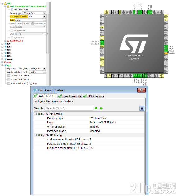

2)打开CubeMx软件,根据图纸需要配置外部时钟和FMC如下图:
至此在CubeMx上配置8080屏的参数结束,我们可以先生成一个工程,然后将下面几个文件拷贝到工程里面

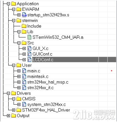

1、GUI_X.C -> “STemWinLibrary522\OS”
2、 GUIConf.c和LCDConf.c->“STemWin\Src”
3、 STemWin532_CM4_IAR.a -> “STemWin\Lib”
然后将上述文件的路径加到工程中,以上几步完成之后接下来就开始进行部分的程序修改了。

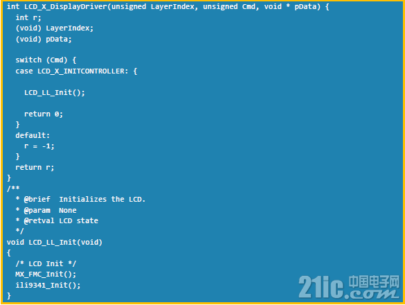

上面的步骤完成之后我们再往下看会找到这样一个函数int LCD_X_DisplayDriver(unsigned LayerIndex,unsigned Cmd, void * pData)。在这里我们仅需在case LCD_X_INITCONTROLLER: 项中加入我们TFT液晶的初始化函数即可;
