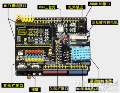

就机智云功能板来说,它共RGB_LED、小电机、红外感应器、小按键、温湿度传感器、WIFI模块及OLED接口等,如图1所示。限于时间的关系,这里仅对RGB_LED、小电机、红外感应、小按键及OLED接口的使用加以介绍。
1 机智云功能板

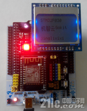

1.OLED接口
功能板上提供了OLED接口,该接口如图2所示。由于手头并没有SPI接口的OLED屏,而只有一块LCD5110屏,故决定用该接口来支持LCD5110屏显示。由于两者的接口并不一致,所以需进行稍许改造,具体的做法是将GNDNC引脚短接,这样就使LCD5110SCE引脚有了所需的控制信号。其它的只需修改引脚的定义即可。
2 OLED接口

其它驱动LCD110屏显示的函数基本无需变化,运行后的显示效果如图3所示。
3  LCD5110屏显示效果

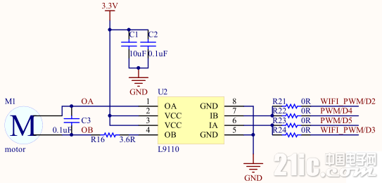

2.小电机
功能板上提供了一个小电机以供测试,其接口电路如图4所示,是通过L9110进行功率驱动,在IAIB两端施加相异的电平即可控制电机的正反转。
4  小电机电路
  控制电机的引脚配置如下:
  RCC_AHBPeriphClockCmd(RCC_AHBPeriph_GPIOB, ENABLE);
  // MOTOR: IA-PB4  IB-PB5
  GPIO_InitStructure.GPIO_Pin=GPIO_Pin_4|GPIO_Pin_5;
  GPIO_InitStructure.GPIO_Speed = GPIO_Speed_2MHz;
  GPIO_InitStructure.GPIO_Mode = GPIO_Mode_OUT;
  GPIO_InitStructure.GPIO_OType = GPIO_OType_PP;
  GPIO_Init(GPIOB, &GPIO_InitStructure);
  使用如下高低电平输出语句即可是电机转动,呼唤高低电平即可反向转动。
  GPIO_WriteBit(GPIOB, GPIO_Pin_5, Bit_SET);     //输出高电平
  GPIO_WriteBit(GPIOB, GPIO_Pin_4, Bit_RESET);   //输出低电平

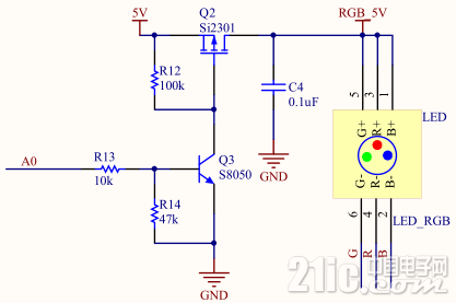

3.RGB_LED
本来RGB_LED的控制十分简单,只需输出高低电平即可,然而在机智云的功能板上却是以P9813来驱动控制RGB_LED,其接口电路如图5所示。
5  RGB_LED接口电路

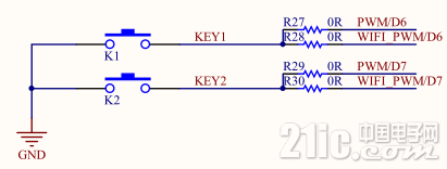

4.小按键
利用板载的小按键,可进行相应功能的控制,其电路如图6所示。
7  RGB_LED接口电路

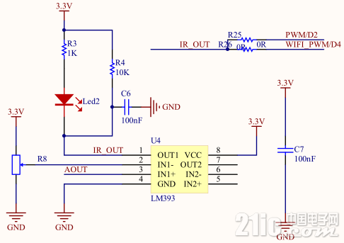

5.红外感应
板载的红外感应器是用于避障控制的,其电路如图8所示。
8  红外感应电路
  IR_OUT引脚的配置语句如下:
  RCC_AHBPeriphClockCmd(RCC_AHBPeriph_GPIOA, ENABLE);
  GPIO_InitStructure.GPIO_Pin=GPIO_Pin_10;
  GPIO_InitStructure.GPIO_Mode = GPIO_Mode_IN;
  GPIO_Init(GPIOA, &GPIO_InitStructure);

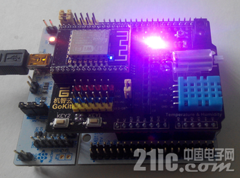

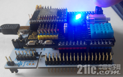

使用红外感应器能够作为感应提示器来使用,其实现的语句如下:
if(GPIO_ReadInputDataBit(GPIOA, GPIO_Pin_10)==RESET) // IR
                RGB_Write_Data(0x00,0x00,0xff);  //  蓝色
else
            RGB_Write_Data(0x00,0xff,0x00);   //  绿色
实现感应提示的效果如图9和图10所示。
9  未遮挡状态
10  遮挡状态
