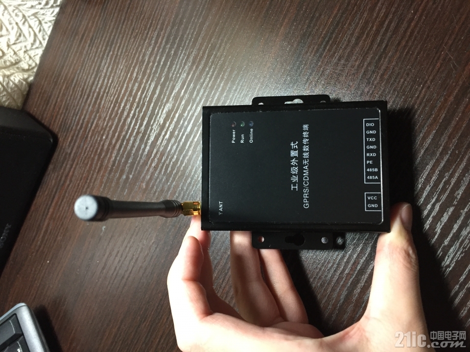

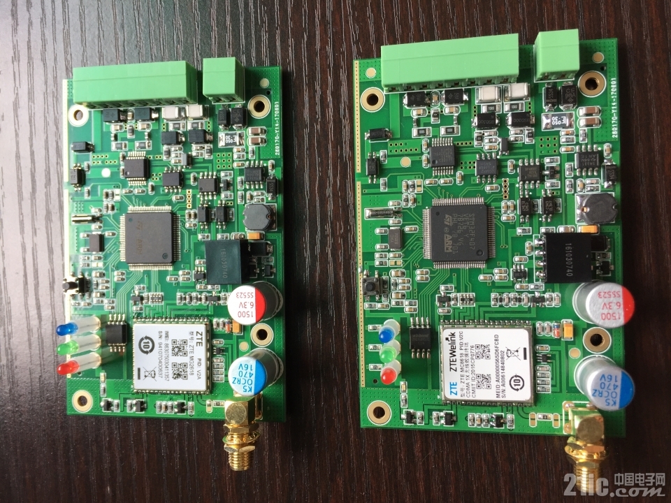

这段时间断断续续的做了一些关于DTU的事情,感兴趣的可以找我之前发的帖子看看。

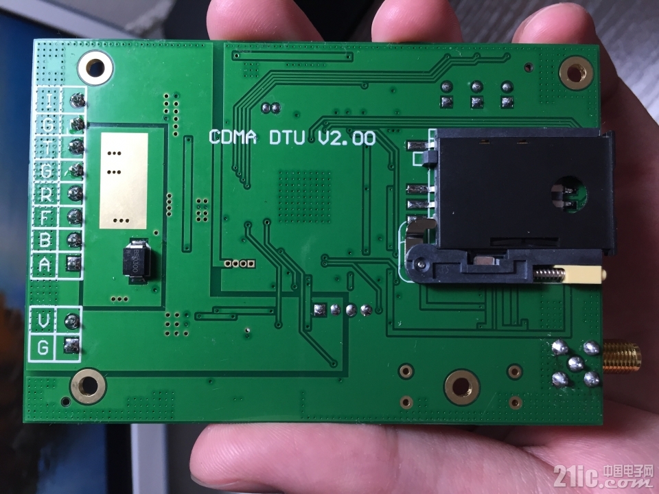

最近又进行了一次大的改版,主要是重新更换了外壳,采用端子接口之前是DB9串口的,感觉端子方便一些,另外就是SIM卡采用了主流的抽屉方式,便于实际使用。
功能和电路上主要调整了RS485部分和RS232部分的电路,隔离和防雷设计,485采用光耦隔离,232采用ADI磁隔离。
考虑485速率一般不会太高,所以直接用光耦省一点成本,232采用一片ADUM1201主要是为了速度可以快一点。
另外485部分关于防雷和抗干扰做了不少设计,主要是气体放电管/半导体放电管/限流电阻和TDK/WE的共模电感,封装兼容买了这两种测试了一下,效果不错。
最后关于模块,这次大胆了采用了ZTE的模块,很久之前用过中兴的模组,有一些坑,所以印象不太好,这次重新评估了一下,感觉整体改进了不少,东西性价比还是可以的。
目前采用的是MC8618和MG2618这样一款硬件就可以兼容实现GPRS和CDMA制式的了,从前期的一些市场反馈看,CDMA的需求还是挺大的,所以这次改版重点针对CDMA的客户,这也是这个版本改进的目的。
当然这个版本的PCB布线,相比上两个版本,本人自己相对满意,但还是会继续改进,板子画的少,上两个版本的layout挺水的,本身水平不太行,花的时间也不多,慢慢的发现做东西不管哪个环节都得仔细些,多考虑些总是对的。
嗯,另外这一次还重点考虑了可制造性以及一些器件的可采性等问题,除了主控和模块,其他的都从正规渠道整盘拿了器件,这对于一个搞软件出身的人,我想我是迈出了这一步了。

板子图一
板子图二
板子图三
板子图四
最终实物图

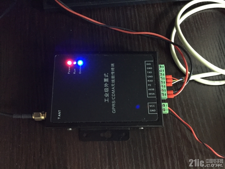

老化在线测试,已经一个多礼拜未断线了

airwill 发表于 2017-6-18 05:39 | 显示全部楼层
板子布局合理, 设计得不错. 欣赏了
