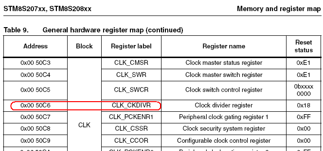

/* Clock divider register */
DEF_8BIT_REG_AT(CLK_CKDIVR,0x50c6);
这是DEMO程序,但是对应的DATASHEET 上找不到0X50C6值,我看过RM0016,但是没有0X50C6,谢谢
香水城 发表于 2010-7-8 13:34 | 显示全部楼层
你看错文档了吧?
 楼主| luke_lu 发表于 2010-7-8 13:47 | 显示全部楼层
哪一个文档里说了呀,谢谢,我就觉得103 105 207 各个型号应该REGISTER 分开的
香水城 发表于 2010-7-8 14:05 | 显示全部楼层
就是你说的对应的DATASHEET数据手册呀。RM0016是参考手册而不是数据手册。
