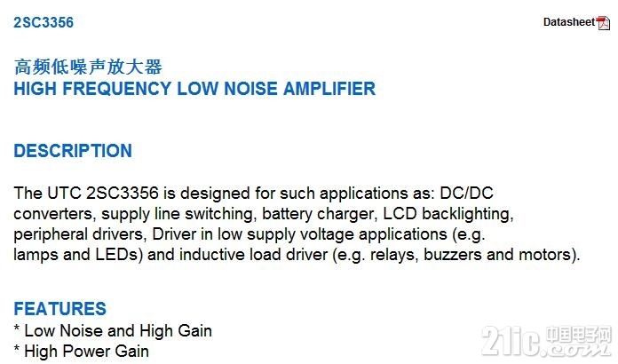

toddy2012 发表于 2017-6-27 12:01 | 显示全部楼层
