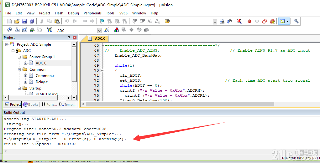

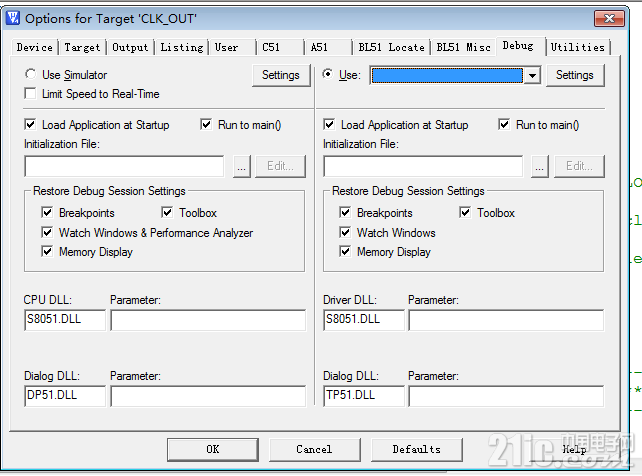

大哥,怎么仿真? 2.png ,找不到新塘的nulink啊

bingkaiok 发表于 2017-7-13 23:23 | 显示全部楼层
我的同时装了ARM和C51  显示**成功了,但C51编译2k以上代码不生成HEX文件,你们用的是什么注册机
