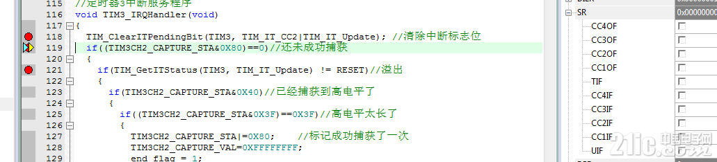

 楼主| 岁岁岁 发表于 2017-7-19 19:32 | 显示全部楼层 |阅读模式
我用PA7口复用TIM3_CH2 做的一个输入捕获实验,程序一开始就不断进入TIM3的中断,除了第一次能清除中断标志位,后面就无法清除中断标志位。程序如下:

 楼主| 岁岁岁 发表于 2017-7-19 19:50 | 显示全部楼层
第一次进中断
第一次进中断
第一次可以清除中断标志位
第一次可以清除中断标志位
第二次进入中断
第二次进入中断
中断标志位无法清除
中断标志位无法清除
