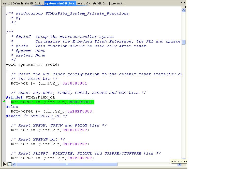

请问 已定义STM32F10X_HD,但是IAR550下载调试  总是执行STM32F10X_CL,何解??
JasonWangFAE 发表于 2010-7-26 08:34 | 显示全部楼层
你注意看
#ifndef 是代表沒有定義的意思,所以會执行STM32F10X_CL
ST_ARM 发表于 2010-7-26 11:51 | 显示全部楼层
你在IAR的Option中:C/C++ Compiler -> Preprocesser -> Defined symbols:中看看是否有STM32F10X_CL定义。
