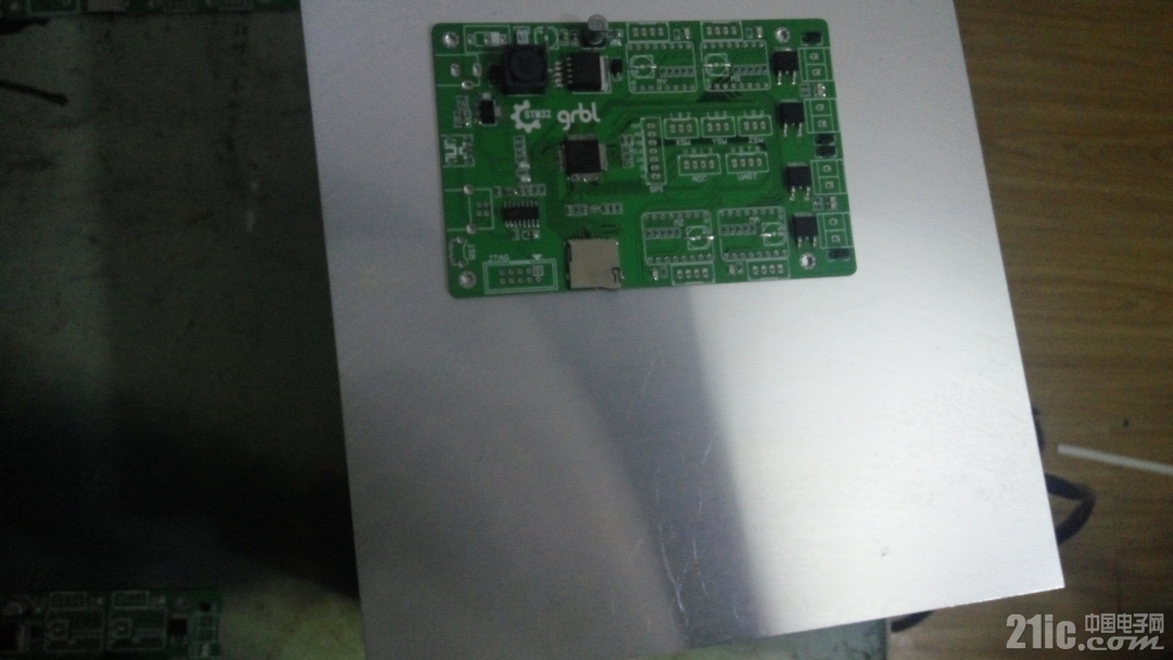

很久之前见网上有前辈用恒温加热台焊接PCB,
看起来效果很好的样子,网上查了一下也不是很贵,
一激动就入手了一台,
220V AC输入,功率800W,数字调温,300大洋。
 楼主| 通宵敲代码 发表于 2017-8-2 23:33 | 显示全部楼层
这不是今天的主题,今天的目的是焊接PCB,
钢网手动刷锡膏,没有焊台,只能手动对正,
然后手工一片片贴上元件,
然后打开加热台,温度220度足够,
铁板鱿鱼,请开始你的表演。

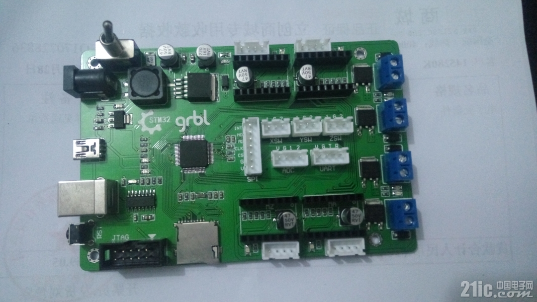

剩下的直插件也还不少,
没办法只能手工焊接了,
中间拍图不多,直接上成品。
注意一下,STM32是手工焊接的,
上回流焊手工放不太正,就没敢冒险。
效果还好吧,只要加热台温度达到了焊接很快,
大元件散热效果好,焊锡熔化起来慢点,
基本2分钟焊接就足够了,焊接出来很平整,
不过那个贴片电感散热效果太好了,
焊锡熔化不全,只能后面手工补焊了。
下面是最终的效果图,期间让LM2596坑了一把,
因为量少就直接从淘宝买的,结果10片只有2片好的。
一怒之下从朋友那拿了10片真货,测试通过。

戈卫东 发表于 2017-8-3 12:24 | 显示全部楼层
2596是被你烤坏的吧?
 楼主| 通宵敲代码 发表于 2017-8-3 12:26 | 显示全部楼层
2596是被你烤坏的吧?
怎么可能,我焊接温度才220度,
无铅回流焊能达到280度呢,而且时间也长。
戈卫东 发表于 2017-8-3 12:30 | 显示全部楼层
怎么可能,我焊接温度才220度,
无铅回流焊能达到280度呢,而且时间也长。 ...
然而你的烤箱可能温度不准。
而且高温保持时间可能太长了。

文刀飘红 发表于 2017-8-3 15:48 | 显示全部楼层
“基本2分钟焊接就足够了”???
把器件分别一个一个地放上去也很费时间吧?特别器件种类多,还得对照BOM表
 楼主| 通宵敲代码 发表于 2017-8-3 16:31 | 显示全部楼层
然而你的烤箱可能温度不准。
而且高温保持时间可能太长了。
然而别的元件都没有坏
 楼主| 通宵敲代码 发表于 2017-8-3 16:33 | 显示全部楼层
“基本2分钟焊接就足够了”???
把器件分别一个一个地放上去也很费时间吧?特别器件种类多,还得对照BOM ...
我说的是焊接,
贴片确实麻烦,还得处处小心别摸花了,
差不多贴了有3个半小时吧

5186 发表于 2017-8-4 12:00 | 显示全部楼层
话说我也有一台回流焊,焊接效果确实好,但是好STM32和FPGA这类密脚的还是要手工焊,不然脚全粘一起了
