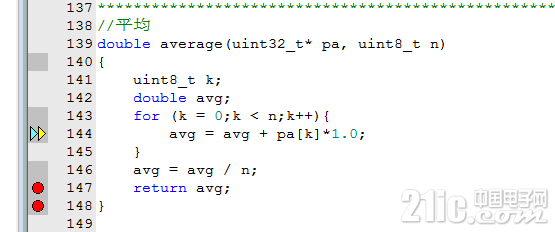

开启了FPU,但是赋值给双精度的数一直为0。avg = avg + pa[k];avg永远是0,传入的值是对的,avg类型换成longlong就可以,双精度就是不能运算,怎么办

戈卫东 发表于 2017-8-10 12:09 | 显示全部楼层
F4的FPU对双精度运算没有帮助。
戈卫东 发表于 2017-8-10 12:41 | 显示全部楼层
我用IAR测试没有问题。

那我的怎么会有问题,是我数据太大了?

 楼主| jheng 发表于 2017-8-10 14:00 | 显示全部楼层
戈卫东 发表于 2017-8-10 13:37
跟数大小没有关系。
好了,是编译器的问题

whtwhtw 发表于 2017-8-11 09:17 | 显示全部楼层
F4只带有单精度浮点单元,处理双精度时候效率较低,差7-8倍大概,最好转换为单精度运算。F7部分MCU带双精度FPU
