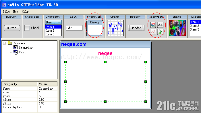

(1)使用GUIBuilder V5.30创建如下页面并保存为C文件FramewinDLG.c,然后添加到脱机模拟仿真平台CodeBlocks的emwin工程:

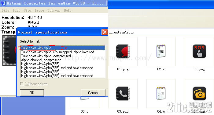

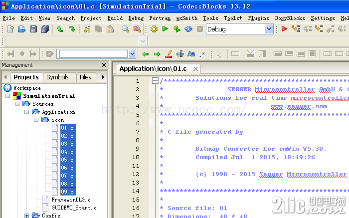

(2)用BmpCvt.exe(可在”软件/资料下载”栏目下载)将48×48的图标PNG文件转成C文件并添加到CodeBlocks工程:

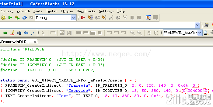

(3)在生成的FramewinDLG.c文件中需要更改图标的大小为64×64:

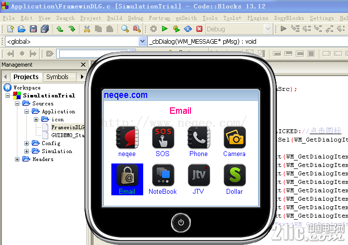

(6)编译运行:
