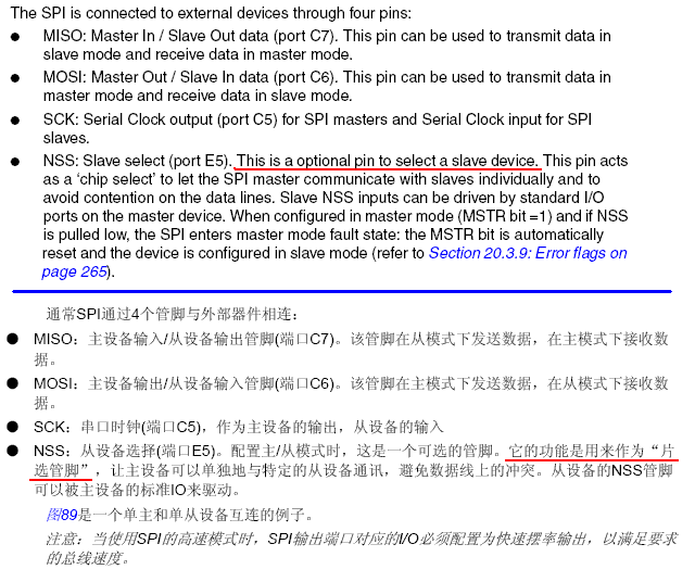

香水城 发表于 2010-8-17 12:21 | 显示全部楼层
哈哈,如果不看手册,还可能有更怪的事情:

香水城 发表于 2010-8-17 13:47 | 显示全部楼层
就是看到手册才奇怪, 是这样的.
以前我用别的MCU, 片选CS脚拉高,SPI就不工作了,那就可以方便用片选脚选择不同slave来通讯,
但是ST8这个NSS脚做不了CS功能,只是选择master/slave模式,多个slave怎么办?
拉高是master了,拉低是slave,始终都有数据在传输啊 ...
leojiang 发表于 2010-8-17 13:32
你在哪里看到:NSS脚做不了CS功能,,只是选择master/slave模式?
又在哪里看到:拉高是master了,拉低是slave?

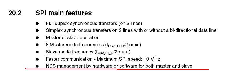

 楼主| leojiang 发表于 2010-8-17 14:11 | 显示全部楼层
datasheet里面写了,NSS是做硬件的master/slave选择(RM0016文件20.2项),
我的理解是如果可以做片选功能, 拉高这只脚应该关掉SPI功能, 拉低使能SPI,
标准的SPI是这样的吧.
现在是实测: 如果一个主机接一个从机,主机拉低从机的NSS可以正常通讯. 如果一个主机挂2个从机,主机拉低其中一个NSS脚(选择为从机通讯),另外一个NSS肯定要是高电平,对吧? 但那就是2个主机了,是不是?
实测的波形就乱掉了.

香水城 发表于 2010-8-17 14:23 | 显示全部楼层
标准的SPI是这样的吧.
实测的波形就乱掉了. ...
1)请把你看到的部分像我2楼那样贴出来,在RM0016文件20.2项中我没有看到你说的意思。不要只说你自己的理解,因为你的理解可能不对。
2)如果你的配置不对,实测结果只能证明你的配置不对,而不能证明你的理解正确。
3)你对我在2楼贴出的部分是怎么理解的?
 楼主| leojiang 发表于 2010-8-17 14:45 | 显示全部楼层
 楼主| leojiang 发表于 2010-8-17 14:48 | 显示全部楼层
看上面红色的,NSS管脚是做硬件的主从选择,不是CS功能.

香水城 发表于 2010-8-17 14:57 | 显示全部楼层
那句话的意思是:主模式和从模式下均可以由软件或硬件进行NSS管理。
为什么你不看我在2楼贴出的部分?却总是纠结这个MCU很奇怪?
请问你在主设备和从设备端,分别是怎么配置MSTR位的?

香水城 发表于 2010-8-17 15:23 | 显示全部楼层
13# 香水城
看到你2楼写的都是1主1从时候,NSS可以算是CS功能.
但是我最开始就说的是1主多从时候, NSS怎么实现CS功能.
leojiang 发表于 2010-8-17 15:17
不知道你在哪里看到2楼贴出的段落中,说的是1主1从的情况? 我怎么没有看到?
还是请问你在主设备和从设备端,分别是怎么配置MSTR位的?

香水城 发表于 2010-8-17 15:45 | 显示全部楼层
16# 香水城
2楼中文说明下面不是有个图示吗?就是画的一主一从.
主机我是设置MSTR为1,从机设置MSTR为0.
leojiang 发表于 2010-8-17 15:40
那是一个例子,例子不代表全部。

香水城 发表于 2010-8-17 15:50 | 显示全部楼层
请你按照STM32参考手册的第24.3.2配置所有从机,尤其是从机设置MSTR为0;在主机上按从机数目分配若干I/O口,每个I/O口接到一个从机的NSS,与哪个从机通信,就把主机对应的I/O口拉低,其它不参与通信从机对应的I/O口拉高。
就是这么简单!
