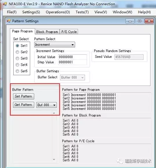

回归**本意:LDPC的设计者,如何测试自己的LDPC,这也是最近遇到最多的咨询问题,答案如下:
1、先准备LDPC code word;
2、在NFA100-E下,settings-pattern- settings-block - program-buffer pattern,将LDPC code word作为pattern写入nand flash;

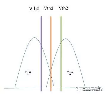

3、获取LLR,在此之前,需要知道Nand Flash厂商的一些“读”的特殊命令,如:micron的 READ OFFSET,thoshiba的 SHIFT READ等命令,这些命令可以改变发送给nand flash读命令的阈值电压,不同的阈值电压可能会读取到不同的结果,可以据此信息生成自己的LLR。
对于同一个bit,可以使用Vth0-2读三次,得到三个输出结果,例如:1,1,0,通过这3bits来定义自己的LLR算法,从而得到自己的LLR信息。
4、将生成的LLR在PC端输入离线LDPC解码引擎即可做LDPC的分析。
