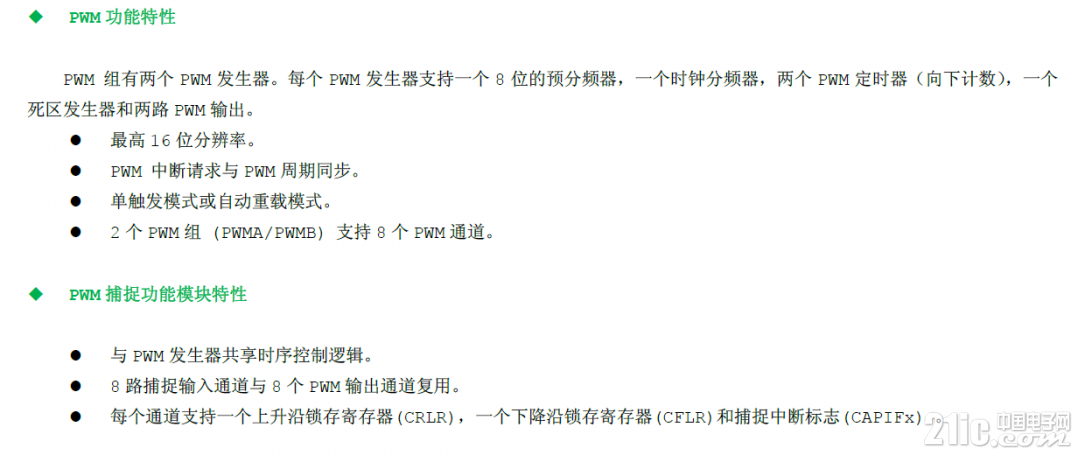

 楼主| mintspring 发表于 2017-8-26 21:14 | 显示全部楼层 |阅读模式
