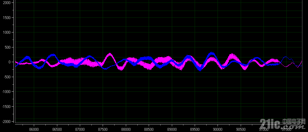

在机械震动情况下测量的角速度经过kalman滤波后,数据明显有一个干扰数据夹杂在里面,形成如下图所见的往复周期:
由此可以证明kalman滤波能帮助我们找到最解决真实的数据,但是无法过滤掉其中有效的其他频率的数据(后面会有测试数据证明)。
下图中蓝色和粉色表示实时测量的角速度:
局部放大后发现波形是这样的:大概25hz的震动干扰数据,这个震动干扰数据严重的影响内环PID的计算,因此需要解决。

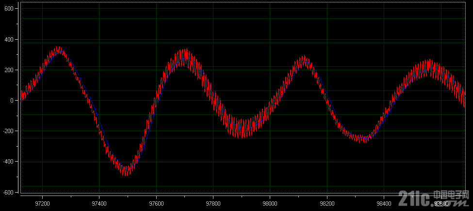

为了解决上图中出现的问题,采用了二阶低通滤波器(参考cleanflight代码),经过软件模拟对比发现:在延迟(30ms)情况下,二阶低通滤波器数据明显更接近真实数据。下图是模拟数据进行测试结果:
