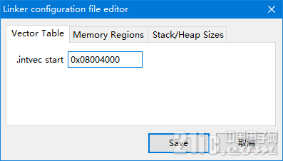

移植好的FreeRTOS,如果不加BOOT程序,直接运行,程序没有问题,但是加了BOOT程序后,修改了地址偏移,FreeRTOS就跑不起来了,一直卡在启动文件的 B 那个位置。原来没有FreeRTOS的程序,按照这个偏移地址运行是没有问题的。求帮忙,是不是FreeRTOS里面需要修改一些东西啊?

dalarang 发表于 2017-9-1 12:18 | 显示全部楼层
仅仅在代码中设置中断向量表的偏移还不够,还需要在MDK中设置中断向量表的偏移。

 楼主| 静海惊天 发表于 2017-9-2 10:01 | 显示全部楼层
IAR我知道在这:
已经设置了 第一张图就是在keil里面设置的。
