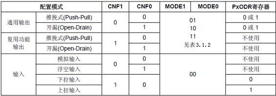

STM32IO口可以由软件配置成8种模式:
1、输入浮空
2、输入上拉
3、输入下拉
4、模拟输入
5、开漏输出
6、推挽输出
7、推挽式复用功能
8、开漏复用功能
每个IO口可以自由编程,单IO口寄存器必须要按32位字被访问。STM32的很多IO口都是5V兼容的,这些IO口在与5V电平的外设连接的时候很有优势,具体哪些IO口是5V兼容的,可以从该芯片的数据手册管脚描述章节查到(I/OLevelFT的就是5V电平兼容的)。
STM32的每个IO端口都有7个寄存器来控制。他们分别是:配置模式的232位的端口配置寄存器CRLCRH232位的数据寄存器IDRODR132位的置位/复位寄存器BSRR;一个16位的复位寄存器BRR132位的锁存寄存器LCKR;这里我们仅介绍常用
的几个寄存器,我们常用的IO端口寄存器只有4个:CRLCRHIDRODR
CRLCRH控制着每个IO口的模式及输出速率。
STM32IO口位配置表如表3.1.1.1所示:
3.1.1.1STM32IO口位配置表

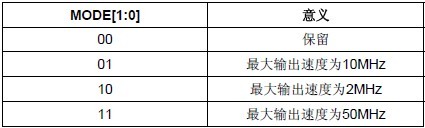

STM32输出模式配置如表3.1.1.2所示:
3.1.1.2STM32输出模式配置表
接下来我们看看端口低配置寄存器CRL的描述,如下图所示:
3.1.1.1端口低配置寄存器CRL各位描述
该寄存器的复位值为0X4444 4444,从上图可以看到,复位值其实就是配置端口为浮空输入模式。从上图还可以得出:STM32CRL控制着每个IO端口(A~G)的低8位的模式。每个IO端口的位占用CRL4个位,高两位为CNF,低两位为MODE。这里我们可以记住几个常用的配置,比如0X4表示模拟输入模式(ADC用)、0X3表示推挽输出模式(做输出口用,50M速率)、0X8表示上/下拉输入模式(做输入口用)、0XB表示复用输出(使用IO口的第二功能,50M速率)。

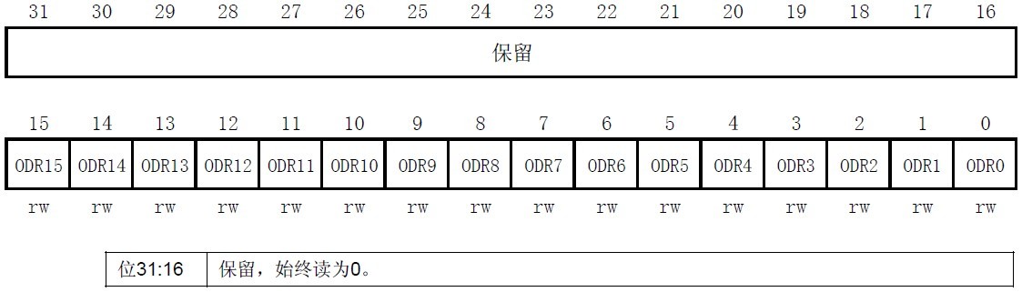

ODR是一个端口输出数据寄存器,也只用了低16位。该寄存器虽然为可读写,但是从该寄存器读出来的数据都是0。只有写是有效的。其作用就是控制端口的输出。该寄存器的各位描述如下图所示:
3.1.1.3端口输出数据寄存器ODR各位描述

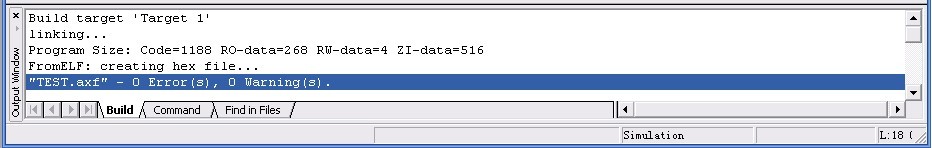

然后按file:///C:/Users/eyygzzg/AppData/Local/Temp/msohtml1/22/clip_image024.jpg,编译工程,得到结果如下图所示:
3.1.3.5编译结果
可以看到没有错误,也没有警告。接下来,我们就先进行软件仿真,验证一下是否有错误的地方,然后下载到Mini STM32看看实际运行的结果。
