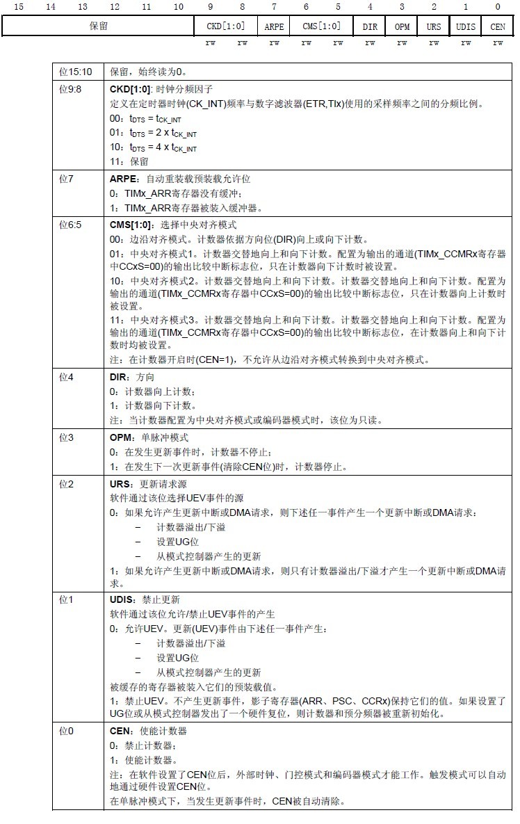

首先是控制寄存器1TIMx_CR1),该寄存器的各位描述如下:
3.7.1.1寄存器TIMx_CR1各位描述

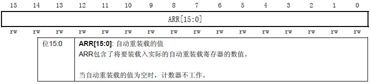

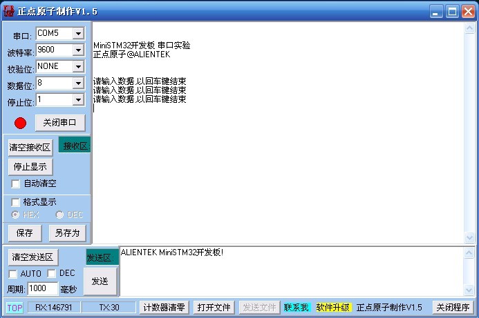

3.7.1.4寄存器TIMx_ARR各位描述
