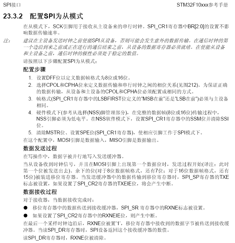

请问各位大侠,有没有STM32F103做spi从机这方面的资料呢。SPI做从机的话,ss脚可以直接接地么?还有有没有通过SPI的在线编程资料啊?
香水城 发表于 2011-1-4 15:07 | 显示全部楼层
SPI做从机的话,NSS脚可以是硬件控制,也可以是软件控制。

如何软件控制?可否请版主大概说明一下?
香水城 发表于 2011-1-4 15:16 | 显示全部楼层
请看STM32参考手册。
