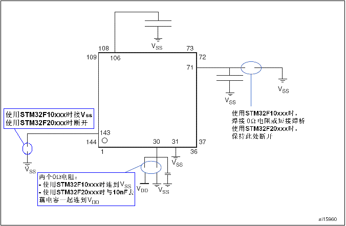

今天对STM32F207和103做了一下对比,想做一个STM32F207与 103兼容设计,都是144Pin的,画PCB真的很烦呀!搞一次,最好两个都能兼容上!对比如下
管脚   STM32F207    STM32F103
30      Vdd_12            Vssa
31      Vssa                Vref-
71      Vcap1              Vss_1
106     Vcap2              NC
143     RFU                 Vss_3
兄弟们看看还有啥遗漏的没有?明天就开始画板子了!

香水城 发表于 2011-1-9 10:22 | 显示全部楼层
等不到下周了!下周就得去做板子了!时间很紧呀!
老狼 发表于 2011-1-8 17:58
请看数据手册上的布线兼容图(原文有错,已更正):
 楼主| 老狼 发表于 2011-1-9 16:46 | 显示全部楼层
看到这张图,我就放心了,最近总是迷迷糊糊,担心板子搞错了,呵呵!谢谢了,香水!
还有,现在能申请207样片吗?在哪申请?这次想先做小白鼠!
香水城 发表于 2011-1-9 20:14 | 显示全部楼层
记得狼先生好像在沈阳,你可以找ST北京的张先生申请样片。

143脚有接VDD的跳选。
香水城 发表于 2011-2-15 16:01 | 显示全部楼层
请教香主,
STM32F207VG的最新兼容接法是怎么样的?
我在ST.com上
http://www.st.com/internet/com/TECHNICAL_RESOURCES/TECHNICAL_LITERATURE/DATASHEET/CD00237391.pdf
看最新的V5.1版本的,都和你贴出的图不一样 ...
sujianli 发表于 2011-2-15 15:51
你看的那个版本上的那张图错了(已经要求更正),143脚是RFU(保留),所以对于STM32F2,143脚什么都不接就可以了。
