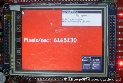

这两天在玩红牛的STM32F103ZE,运行的UCGUI,用FSMC刷TFT,其控制器为ILI9320。
经过一些优化,例如画点,画水平线和垂直线,填充矩形后,跑UCGUI的HIGH SPEED测试,最高是到6,160,000 pixel / s 这种程度。
我记得原来哪位高手说过FSMC最高是到24MHZ,那就是最高能到24,000,000pixel/s,貌似提高空间还很大?所以想问问FSMC最高速度,以及您知道的实际最高速度。

这个速度要看你的屏一个pixel需要几次数据传输. 跟你的总线宽度配置和LCD的色深设置有关..最好是一次总线访问传一个pixel, 另外要看你屏的address setup, address hold, write cycle这些参数的情况来配置FSMC. FSMC记得最快的访问速度应该是一半的处理器时钟.

香水城 发表于 2011-1-26 18:09 | 显示全部楼层
谁说FSMC最高是到24MHZ?这可能是指单周期的情况,但连续多周期平均达不到这个速度。
