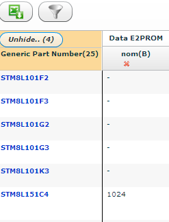

STM8L101xx是否带E2PROM
 楼主| K_one 发表于 2011-2-11 20:51 | 显示全部楼层 |阅读模式
看到官方网站的STM8L选型表中STM8L101xx的E2PROM栏中是“-”,可是STM8L101xx的数据手册中却说“up to 2 Kbytes of data EEPROM”,我不明白了,是不是我看错了。

sdpz 发表于 2011-2-11 21:08 | 显示全部楼层
只是保留了2k的地址。横线表示木有,不要YY了。
 楼主| K_one 发表于 2011-2-12 08:52 | 显示全部楼层
2# sdpz
哦,这样,那我明白了,它的参考手册还有相应的寄存器操作说明,这个竟然是YY用的:dizzy:

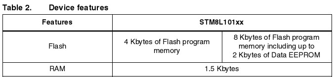

niu8899 发表于 2011-2-14 09:40 | 显示全部楼层
数据手册好像是这样写的:Up to 8 Kbytes of Flash program including up to 2 Kbytes of data EEPROM
意思是8K FLASH里面包含有2K EEPROM  4K的没有
