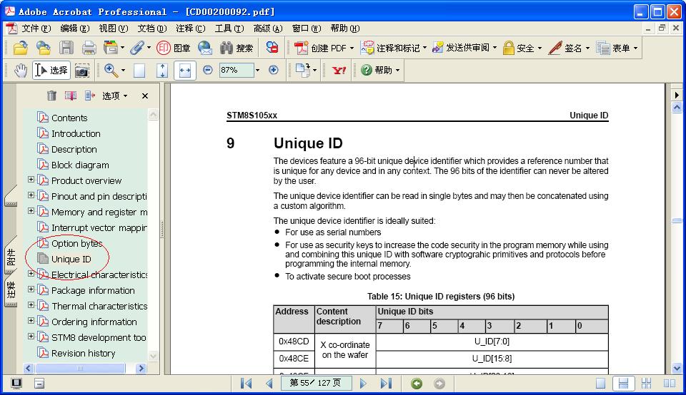

STM8S的内部唯一ID,在哪个文档里说明的?
 楼主| gfkdliling 发表于 2011-2-24 11:38 | 显示全部楼层
winloop 发表于 2011-2-24 11:23
