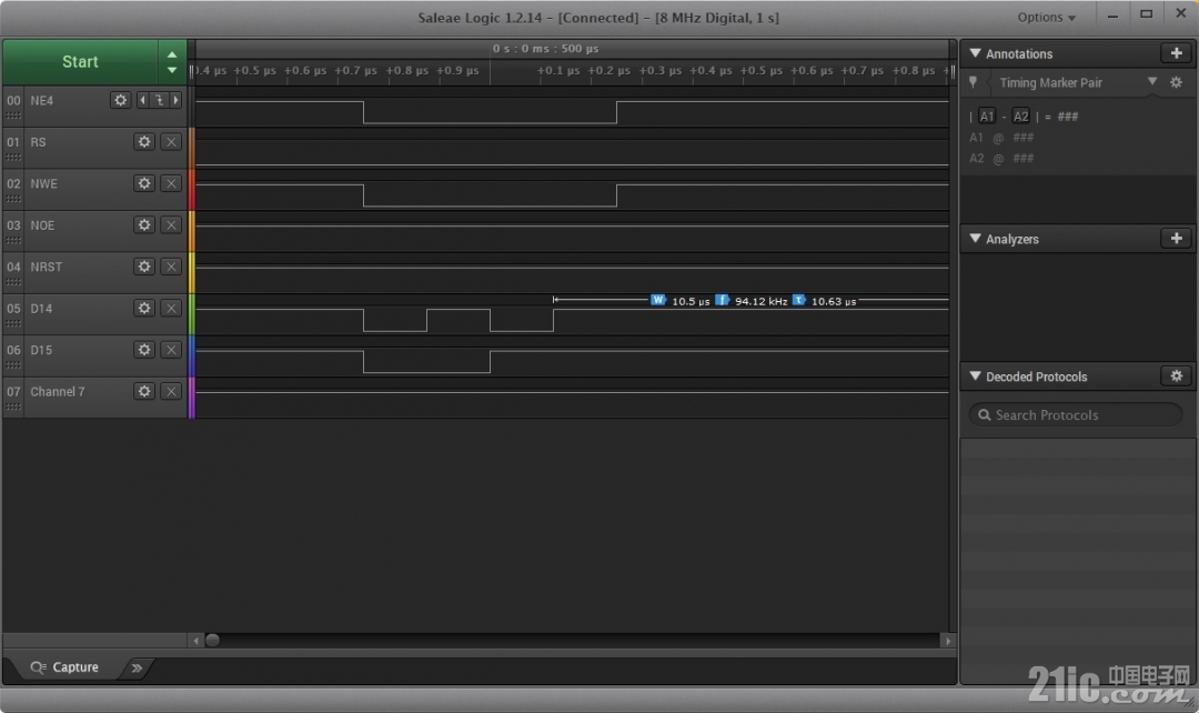

我使用F7来驱动TFT没反应,发现如果连续调用写数据函数,NWE和NE只出现一次跳变,但数据位上又有相应写数据个数的跳变,就证明MCU确实是输出了这么多次数据的,难道速度太快了吗?配置是基于原子的F7例程来的,不应该呀。
如果在每个写数据函数之间加个1微秒廷时,则波形是对的。
有哪们兄弟遇到过这个问题?
图片2是有问题的波形,图片1是加了1us廷时后的波形。
下面是测试写的程序段
  while(1)
   LCD_WR_REG(0x00<<14);
   delay_us(1);
   LCD_WR_REG(0x01<<14);
   delay_us(1);
   LCD_WR_REG(0x02<<14);
   delay_us(1);
   LCD_WR_REG(0x03<<14);
   delay_us(10);
下面是FMC和MPU的配置:

mmuuss586 发表于 2017-9-16 19:51 | 显示全部楼层
你这波形这么好,能有什么问题啊
 楼主| liuwanwei 发表于 2017-9-16 20:45 | 显示全部楼层
图片1,我实际写了4次数据,但NWE和NE才一次有效呀。
