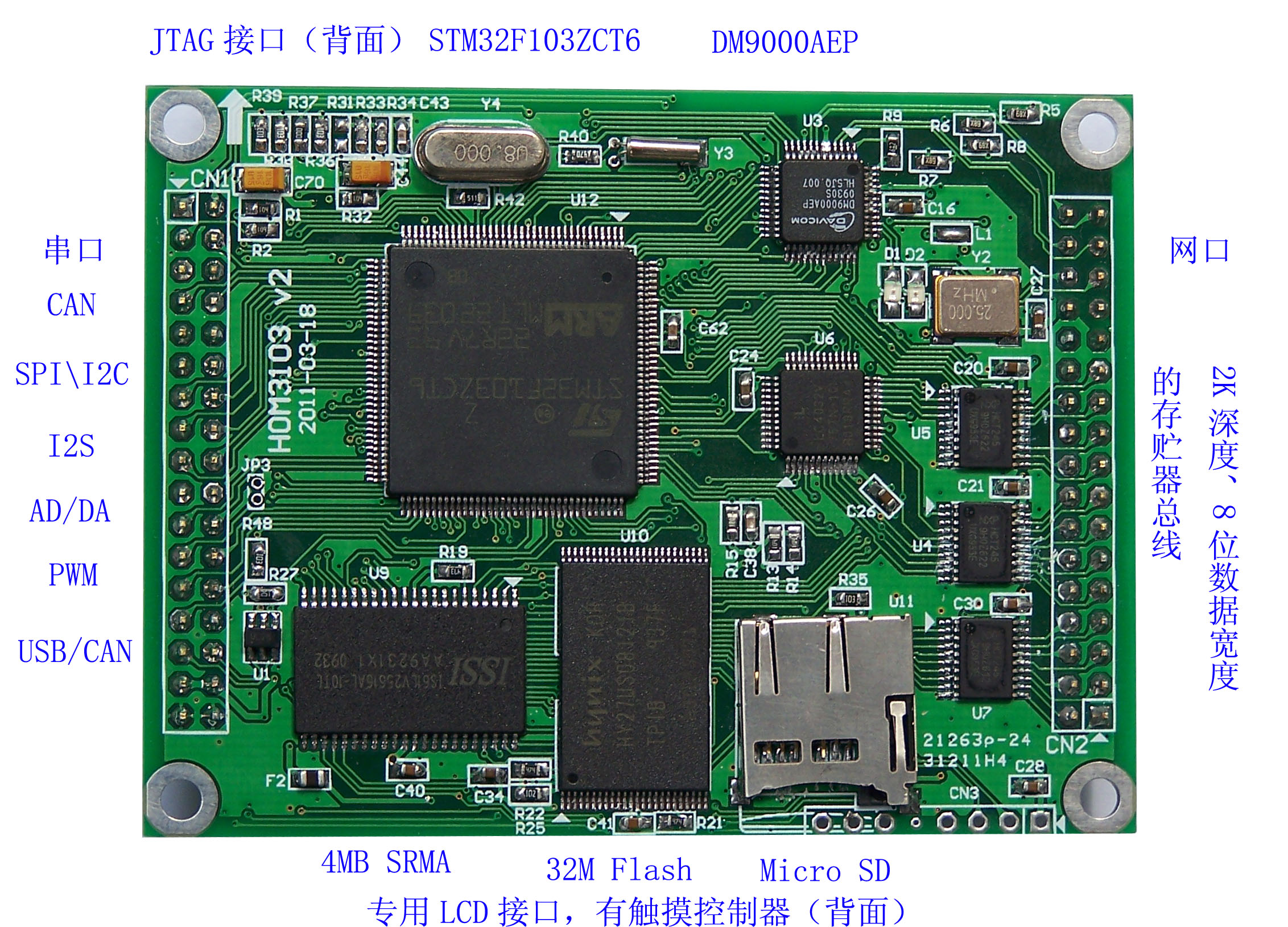

STM32F103ZCT6 ARM核心板 成果的祼照!
 楼主| re张风 发表于 2011-4-3 13:36 | 显示全部楼层 |阅读模式
在板子上扩展了DM9000AEP,并译码出8位数据宽度、2K深的总线(即通用的数据总线),转成了5V电平。,还单独译码了4地址深度的16位数据总线(想用来接LCD)。现在板子上焊的是64M NandFlash和4M的SRAM。

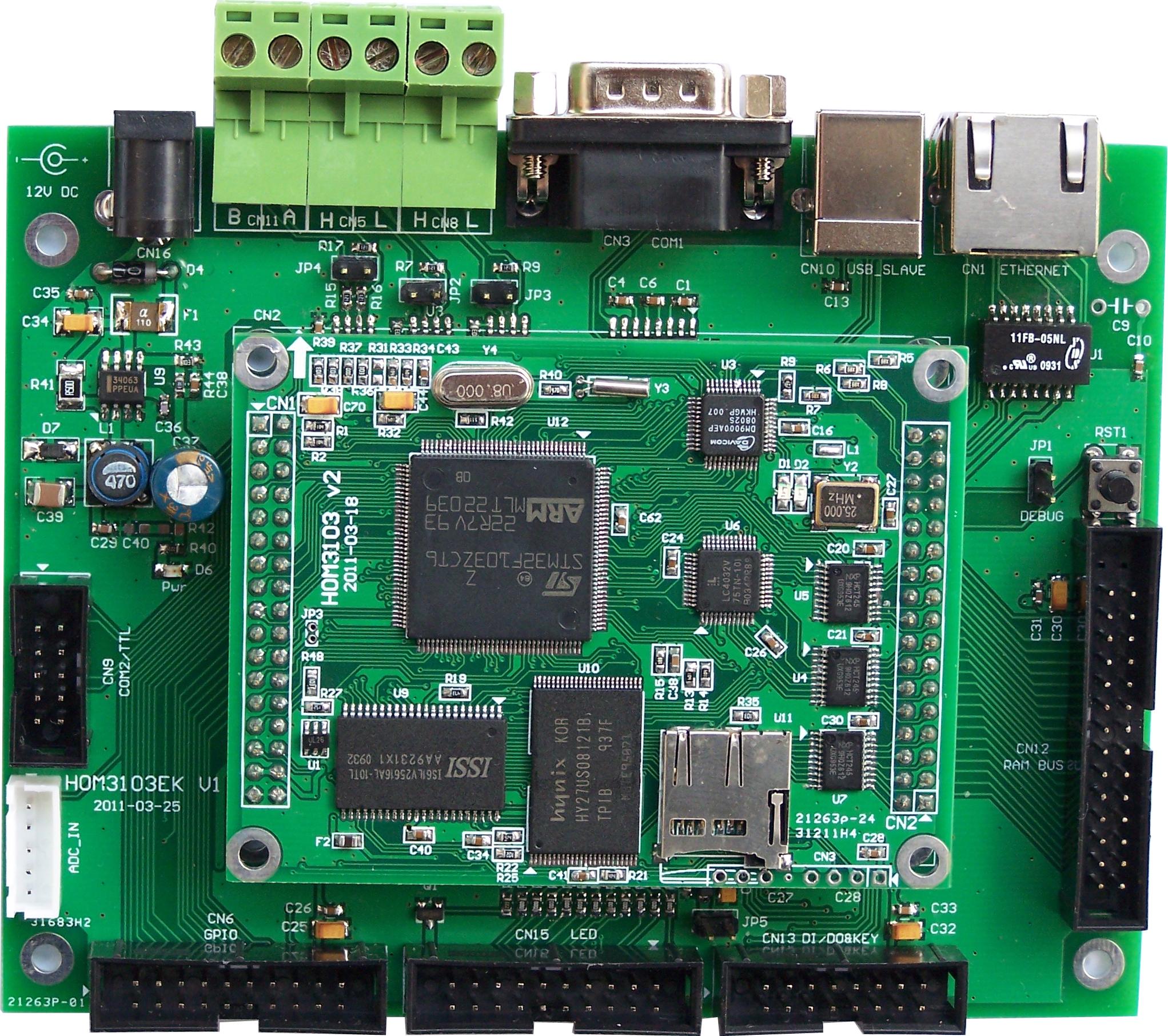

 楼主| re张风 发表于 2011-4-9 09:49 | 显示全部楼层
底板也做好了,放在一起,好像要好看多了!。
在底板了,将串口1做成了RS232,供下载程和程序测试过程中,可以输出些信息出来观光。串口2做成了RS485口,同时保留下了4线的TTL电平信号口,以备用GPRS功能。和USB复用的CAN也留了一个口,用跳线可以用上第二个CAN,当然,独占资源的CAN不能少了。I2C、SPI、串口3、I2S、A/D、D/A、PWM等资源就放在GPIO这个引脚组中了,复用(因为实际使用时,同时都使用上的可能性不太大)。做将主板上的LCD接口的单色矩阵屏信号拉到了该底板上,可以直接挂单色LCD,比彩色的屏实用多了。由于主板上做了DIN/DOUT的一组使能信号,所以在底板上也做了一个5*5的矩阵键盘接口。还有存贮器总线,悲剧的是,我的总线扩展的接口做成了28芯的,市上没有28芯的接插件,我只有用了一个30芯的,拔掉最后两颗针来用的,呵呵。不说了,上图

438629087 发表于 2011-4-9 15:38 | 显示全部楼层
原理图能共享下不?
 楼主| re张风 发表于 2011-4-10 10:55 | 显示全部楼层
图纸就是官方提供的图,自己删删减减,主要工作是重新排了一次版,画了PCB而已。对于这颗器件,不同的人,会有不同的用法。最终是能使它适合自己的产品应用才是最好的图纸!不一定要求大而全。:)

 楼主| re张风 发表于 2011-4-22 11:11 | 显示全部楼层
网络通了。唉!
用的是安富利的测试程序,呵呵。没有重新写了!只不过,地址啊、中断啊什么变了变
zsh198702 发表于 2011-4-22 15:21 | 显示全部楼层
说实话,焊功一般,不大敢恭维;P
秋天落叶 发表于 2011-4-22 16:21 | 显示全部楼层
焊工已经很不错了
 楼主| re张风 发表于 2011-4-22 16:37 | 显示全部楼层
焊接嘛,呵呵,我也觉得有待再练习。我会向我朋友转告的(我让一朋友帮忙焊的,呵呵)。主要是虚焊较多,阻容器件的焊锡太多,贴的集成片还可以!
