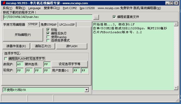

使用mcuisp下载,点了开始编程后出现以下信息:
开始连接...3, 接收到:1F
在串口COM2连接成功@115200bps,耗时250毫秒
芯片内BootLoader版本号:2.2
程序烧写不成功,怎么回事啊,谢谢!
mcuisp 发表于 2011-5-11 11:08 | 显示全部楼层
截个屏看看。
另外有最新版本FlyMcu.exe可下载

mcuisp 发表于 2011-5-11 11:39 | 显示全部楼层
芯片是什么型号呢?
波特率调低些试试看,9600bps
 楼主| xtvv 发表于 2011-5-11 12:44 | 显示全部楼层
芯片是F103VBT6,使用9600后显示开始连接,然后是一堆的7F,最后显示:芯片超时无应答,无法连接
mcuisp 发表于 2011-5-11 13:14 | 显示全部楼层
那看起来硬件有些问题。查查,特别注意国产max3232的问题。
 楼主| xtvv 发表于 2011-5-11 14:18 | 显示全部楼层
好的,非常感谢!就是用的max3232...
