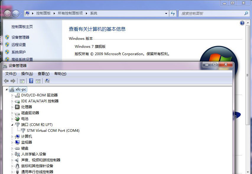

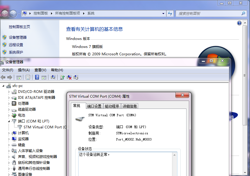

不管是使用STM32官方提供的驱动,还是使用网上下载的.inf文件,在windows7下安装驱动,能够安装上,可以很多时候是出现黄色的小叹号,说设备无法启动,错误代码:10。导致无法使用。
  今天本人就成功地安装上驱动了,很是高兴。原先也是试验了多次,没有成功。就手动修改inf文件,终于成功了!
  成功的关键所在:  USB\VID_10c4&PID_ea60;此处的VID和PID一定要和你程序中使用的ID相同。

 楼主| xfcjava2 发表于 2011-5-12 18:46 | 显示全部楼层
再上传一个成功安装的截图:

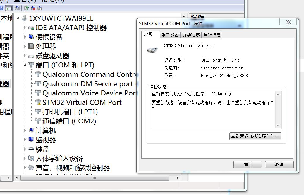

还是不行啊,我的错误代码是18,怎么也不行[local]1[/local]
香如故 发表于 2012-11-25 13:51 | 显示全部楼层
