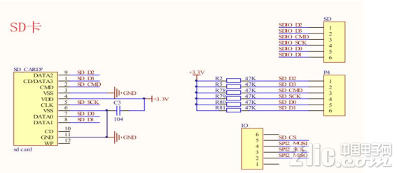

SD 卡的原理图,采用SPI总线。
 楼主| hanzhen654 发表于 2017-11-23 11:59 | 显示全部楼层
SD 卡又两种操作方式,一种是 SDIO 模式,还有一种是 SPI 模式,我使用 SPI 模式。SD 卡部分的跳帽跳到 IO 部分。
