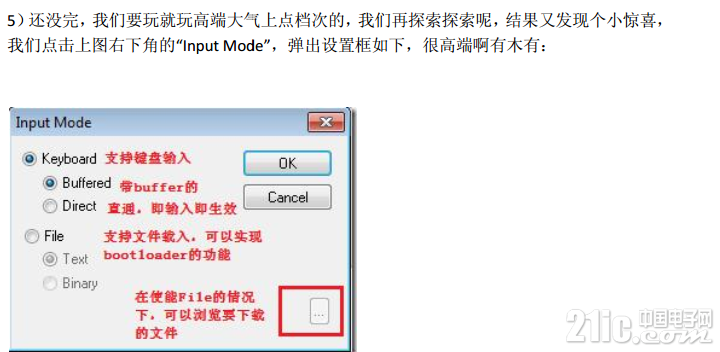

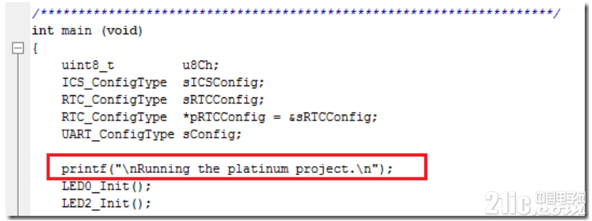

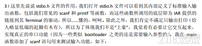

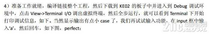

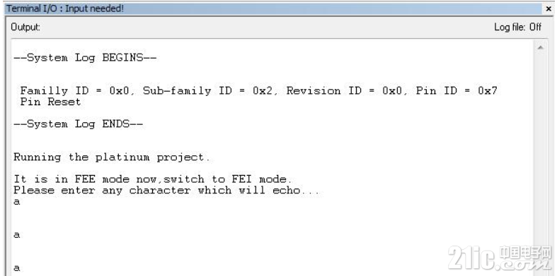

 楼主| zhangyi3312 发表于 2017-11-26 10:11 | 显示全部楼层 |阅读模式
测试平台:IAR6.6 + FRDM KE02 开发板(我目前手里有就拿这个了,其他板子都可以放心用的,呵呵)
测试代码:KE 驱动库
(KEXX_DRIVERS_V1.0.1_DEVD\kexx_drv_lib_release_r1.0.1\build\iar\ke02\platinum)
这里稍微提一句,我测试的是 KE驱动库的代码,但是实际上只要你看懂了我下面的解决方法(授之以渔而不是鱼),其他代码都是类似的.
