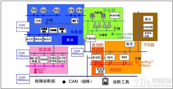

 楼主| zya888 发表于 2017-11-26 10:25 | 显示全部楼层
车载网络构想

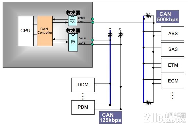

CAN连接图
