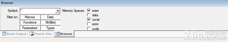

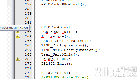

我用STM32F107VCT6开发一款产品,用到LCD16032。原来就有点鬼影,现在更厉害了,显示的简直不能看,全是乱码。
我发现一个问题,有一个lcd16032.c文件,还有一个lcd16032.h文件。
工程中都有,在主程序中也包含了,但是编译有警告。
而且在主程序中显示的也好像不对。
再有,在有关LCD的程序那儿单击右键,选择Go to Infinition Of XXXX
,也不能跳到定义的地方显示如图:
请高手指教,是不是这儿有问题?如何解决?谢谢!
